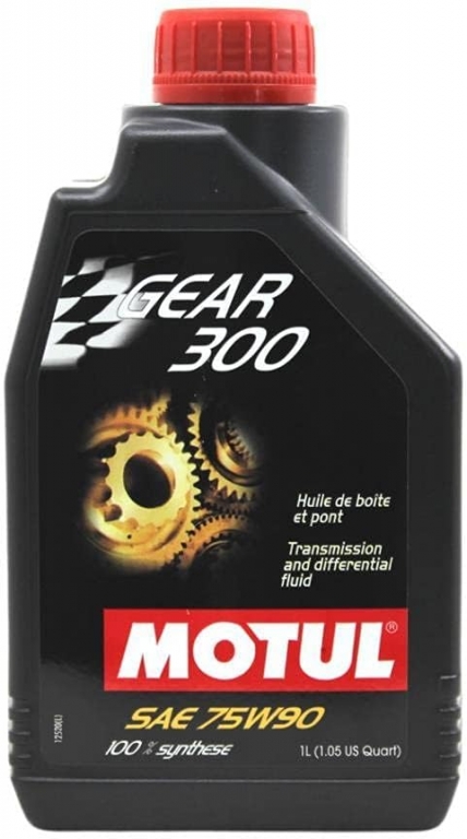

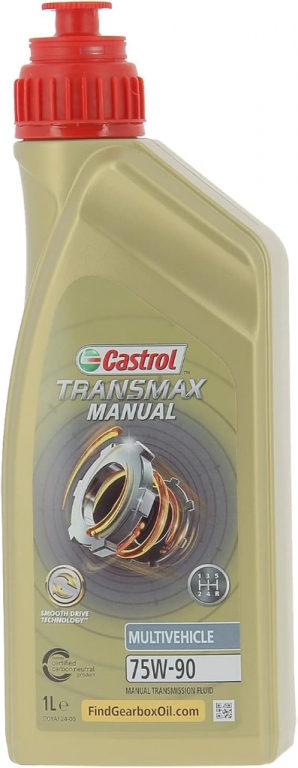

Est ce que quelqu'un saurait la différence technique entre ces différentes huiles de boîte? et laquelle est la plus adaptée à nos boîte manuelle pour ND?
1) CASTROL TRANSMAX Manual "Transaxle" 75W-90
2) CASTROL TRANSMAX Manual "Multivehicle" 75W-90
3) MOTUL GEAR 300 75W-90
La concession MAZDA la plus proche de chez moi m'a avoué qu'ils mettent de la MOTUL GEAR 300, ce qui m'étonne étant donné que le manuel préconise à défaut de pouvoir se procurer l'huile MAZDA d'origine de remplacer par de la GL4 75W-90 alors que la Motul gear répond aux normes GL4 et GL5.
J'ai trouvé les fiches techniques et les propriétés de ces différentes huiles ( viscosité à 40C°, viscosité à 100C°, point d'écoulement etc etc...) mais comme je ne n'y connais rien si quelqu'un pouvait m'éclairer ça serait top :)

Je me suis fait un tableau excel pour comparer une petite dizaine de référence.
La multivéhicule évite. Car le point éclair est de 190°c. C'est peu.
J'ai déjà essayé les 2 autres. C'est ok.
ND 184 blue éternal Image
Message Publié : Mar 13 Mai 2025, 18:07
Message(s) : 2891
A 190°C la boite sera toastée bien avant l'huile :D
J'ai utilisé cette huile dans plusieurs véhicules sportif dont ma NC, RAS et passages nettement améliorés.
J'ai aussi utilisé la transmax et ça marche bien aussi... Donc y'a pas de mal effectivement à prendre celle avec 218°C de point d'éclair :)

Je participe rarement aux discussions, mais je vous lis très régulièrement. Aujourd’hui, j’aimerais partager avec vous mon expérience, qui pourra peut-être être utile à certains.
En 2022, après avoir beaucoup parcouru ce forum, j’ai sauté le pas et acheté une MX-5 2.0 Pack Sport neuve. À chaque sortie, je me félicite de ce choix : cette voiture est un vrai bonheur à conduire.
Récemment, en prenant des virages serrés à basse vitesse, j’ai commencé à entendre des bruits de grincement provenant du différentiel. Ce n’était pas la première fois, et avec 12 000 km au compteur, ça commençait à m’inquiéter un peu. Tous les entretiens ont été faits en concession Mazda, mais à chaque fois, on se contente du strict minimum : changement du filtre et huile 5W30, car l’huile Mazda préconisée n’est même pas disponible chez eux...
Ce matin, profitant d’un peu de temps, je me suis décidé à passer à l’action : j’ai mis la "petite" sur la fosse et vidangé le pont. L’huile en sortie était étonnamment fluide et opaque… et l’aimant du bouchon était recouvert d’une boue noire assez impressionnante.
Heureusement, j’avais sous la main de la Motul Gear 300 LS. Après remplissage, petit essai sur route : plus aucun bruit ! Et, cerise sur le gâteau, la voiture semble encore plus vive et agile.
Voilà, ce petit message pour encourager ceux qui ne l’ont pas encore fait à vidanger rapidement leur pont, surtout s’ils ont une voiture neuve. J’ai l’impression que Mazda utilise une huile de rodage à la livraison, ce qui rend la vidange d’autant plus importante. Personnellement, je regrette de ne pas l’avoir fait plus tôt.
Prochaine étape : la boîte ! avec de la red line MT90
