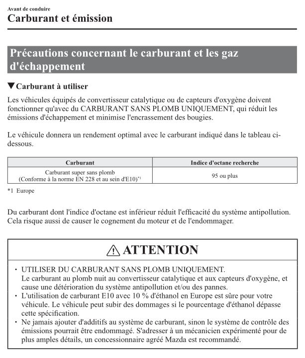

Sur cette question, je suis bien de ton avis misho. Pour mon cas avec la ND, aucune contre-indication dans le manuel Mazda pour le e10 (au contraire même). Et pour le 0 à 100 km/h, je me contrefous du dixième de seconde perdu !

juste au dessus il y ecrit "le véhicule donnera un rendement optimal avec ce carburant ;)
La conformité ne s'applique qu'a la norme se qu'y n'a rien a voir avec l'optimisation.
