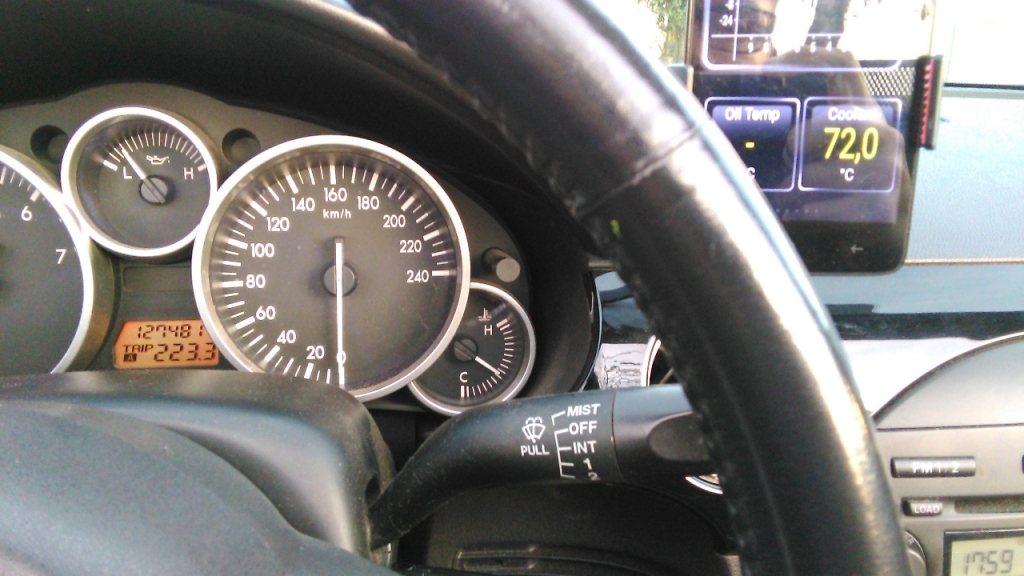

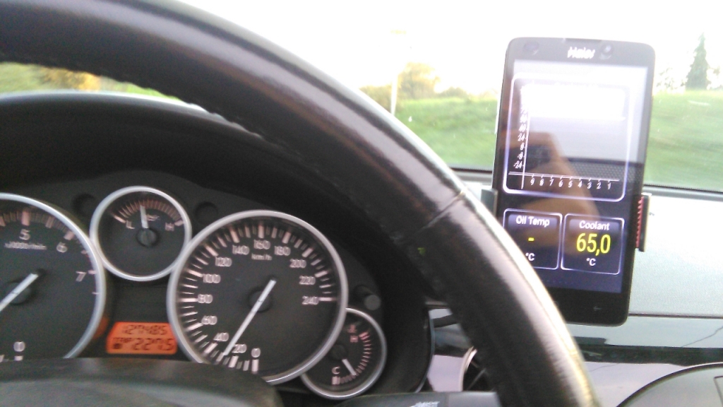

moi avant changement du thermostat...
Au ralenti..
en roulant..
le chauffage fonctionne, à priori, mon thermostat reste ouvert. Auriez vous un indicateur particulier sur vos ODB ( sur Torque ) pour le voir??

Si la température est inférieure à 81-82° ton thermostat reste ouvert...

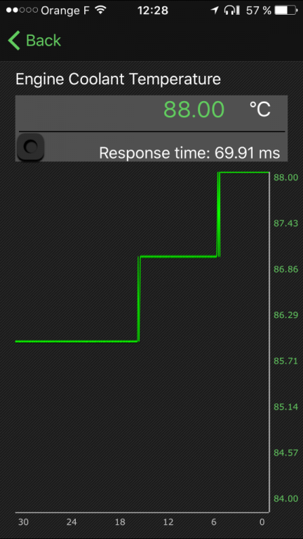

Comme application sous Android j'utilise Piston c'est une bonne app clair et simple. Faut pas chercher les options elle affiche simplement l'essentiel.
