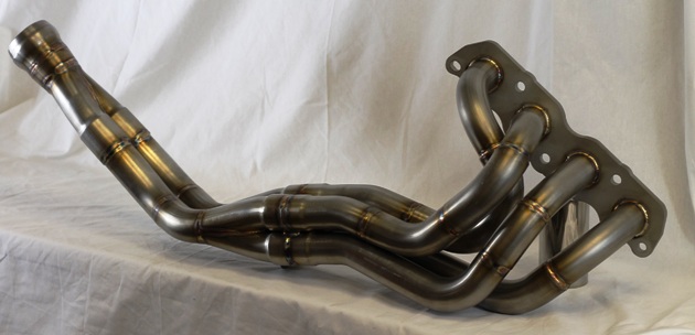

Si j'ai bien compris oui et Good-Win Racing a récemment mis au point un collecteur race (non homologué route), ils expliquent que le moteur est surtout très coupleux et que c'est ce que mazda a essayé d'exploiter avec le collecteur d'origine. Et que c'est en comprenant cela qu'ils conçu ce collecteur "monstre" :o
http://www.good-win-racing.com/Mazda-Pe ... -1980.html

Message Publié : Lun 5 Sep 2016, 17:49
Message(s) : 5586
@Chrono
Yep ça peut en partie expliquer certain écart de couple ponctuel voir globaux.
Attention la distribution (AAC, loi VVT) et les map injection/allumage influent beaucoup elles aussi.
Cependant quand on cherche le rendement et donc des mélange air/essence "ajustés" la qualité du hardware est primordiale
@L Schmidt,
Ouah belle pièce!
Elle coute une c*uille mais elle le vaut bien, et pas sûr de la retrouver facilement quand les ND deviendront des 2nd ou 3eme main....
