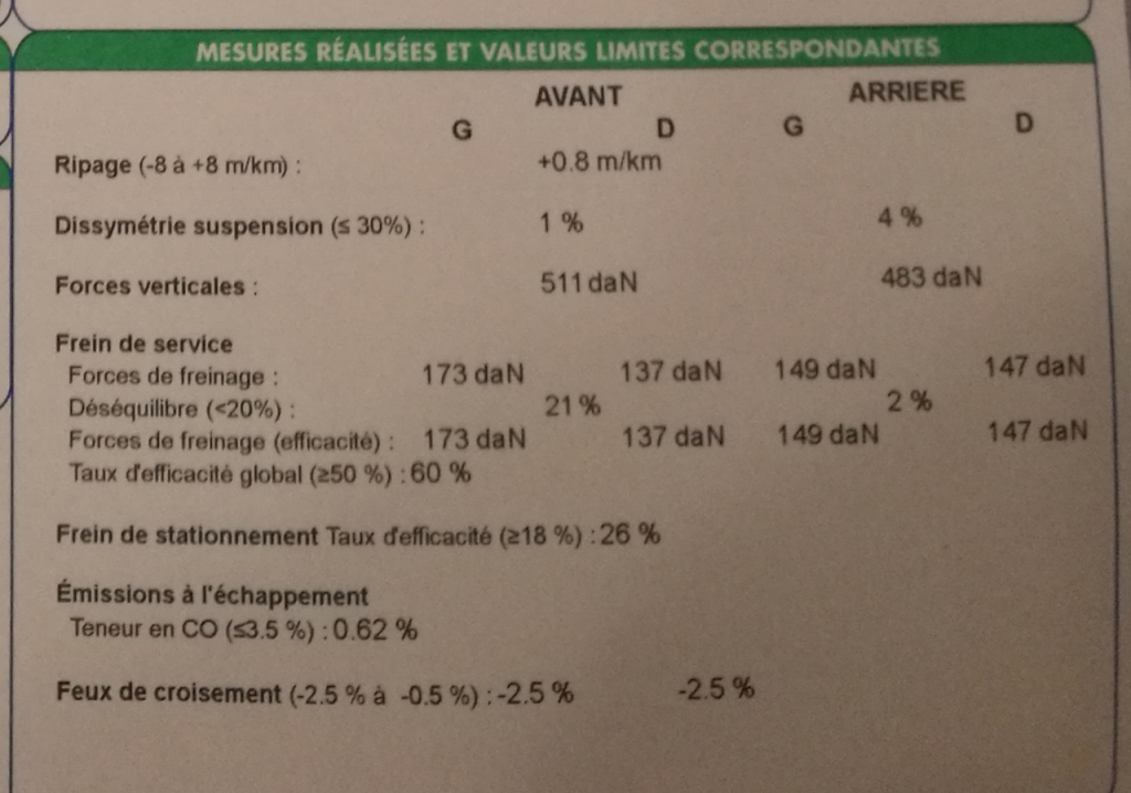

Voici le bulletin de notes de ma petite protégée. Pour préciser, juste avant le montage des Tein et avec le vieux pot Walker. Mention "encouragements" ?

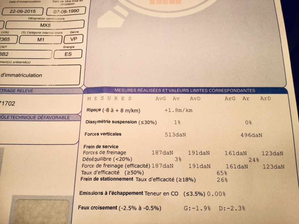

Elle est passée, ouf !
Je serrais les fesses because corrosion sur les triangles et longerons déformés. Mais pas la moindre réserve, orale ou écrite, sauf le déséquilibre des freins AR. Pour les Miatistes de l’Hérault, ce centre me semble plutôt cool avec nos anciennes (mp si intéressé).
J’ai une question pour les connaisseurs. Ma MX5 est de 90, ADM et échappement d’origine. La teneur en CO2 indiquée est de 0 %. Cela veut dire que le contrôle de la pollution n’est pas fait sur les autos antérieures à... 94 ?? Si oui, du coup on ne risque rien à mettre un décata ?

Oui. Et c'est la teneur en CO (monoxyde de carbone) qui est mesurée sur les auto d'avant 1994. Pas en CO2.

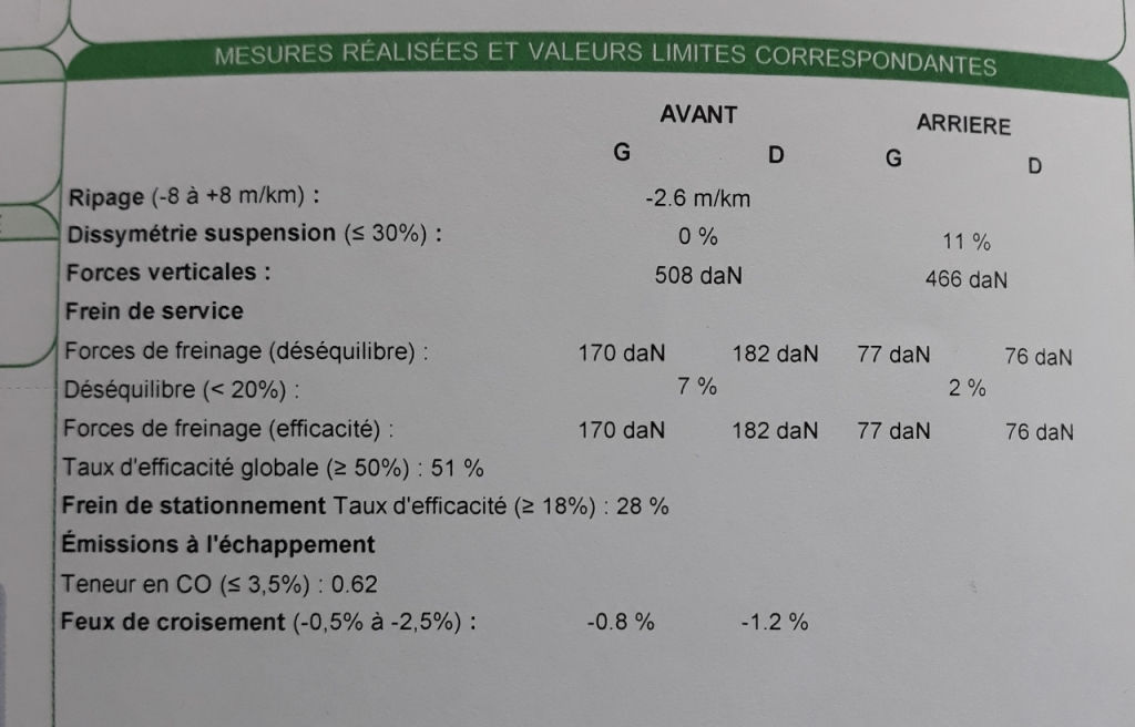

On ne risque rien. ;)
Mon relevé de CT passé le mois dernier:

Pour info j’ai roulé pleine charge, ou presque (au moins 8 km), juste avant le CT. Sûrement inutile au vu de la tolérance large (>/= 3,5 %)...
