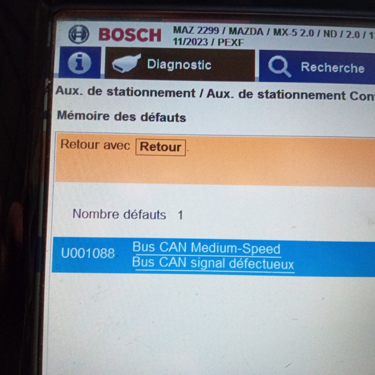

J'aurais besoin d'un avis.
Depuis quelques temps j'ai un déclenchement intempestif de ESP.
Le déclenchement intervient quand je prend une courbe rapide ( 110/120 kmh )et bizarre généralement une courbe à droite.
Merci
James

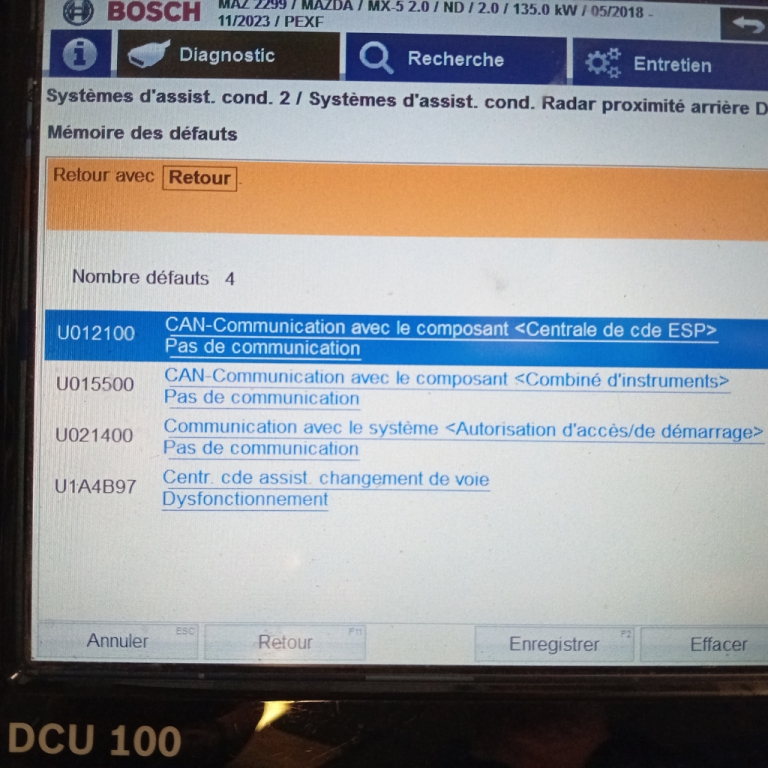

Passage chez mon petit garagiste pour passer la valise.
Besoin d'un avis.
