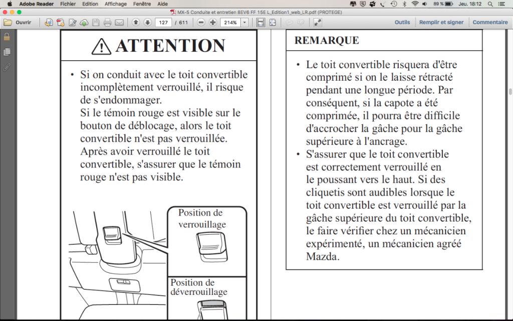

Nonno a écrit :
footix a écrit :
Et encore : Mazda conseille sur les ND de stationner capote ouverte ( quand c’est possible!!!!) pour favoriser la "détente du mécanisme".
Il me semble que c'est l'inverse, Mazda recommande de ne pas laisser le toit rétracté (toit rétracté = capote ouverte = top down) pendant une longue période, car il peut devenir difficile d'accrocher la gâche.
Ci-dessous extrait du manuel page 3-47
Etant nouveau Mimixien, j'avais posé la question à mon concessionnaire lors de la livraison. Il recommandait de fermer la capote et même de verrouiller avec le crochet. Sur ce dernier point (verrouillage ou non du crochet) il y a au moins un ancien du Forum qui ne verrouille pas.
Pour l'instant je verrouille, mais si il y a d'autres avis je suis preneur.
Je constate qu'entre la NC et la ND, Mazda n'a pas appris le français. :roll:
En général je lis les manuels, mais celui de la NC (et visiblement la ND) est illisible, traductions approximatives, phrases construites en dépit du bon sens... :tantpis:

Bonjour, ça touche aussi sur la mienne, du coup je descends de la voiture, comprime légèrement l'arrière avant de crocheter, et ça tient sans toucher ( rues pavées, routes bosselées de campagnes, dos d'ânes, etc etc.....), ça prend 10 secondes de plus, c'est un peu casse c-----e, mais en attendant la solution Mazda ou la détente de la capote, ça fonctionne.
