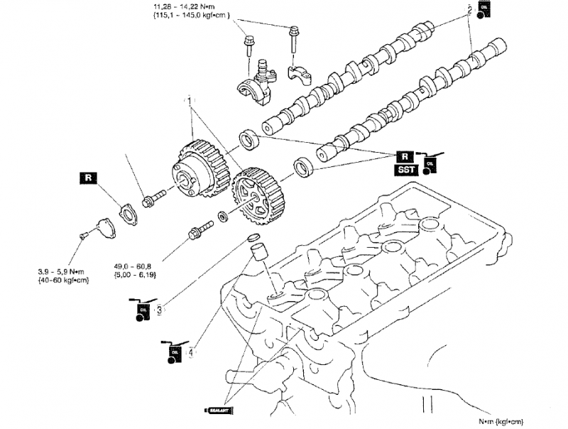

Salut,
Je recherche désespérément le couple de serrage de l'actionneur de la distribution variable :sic:
En moins compliqué c'est le pignon d'arbre à came d'admission :P

Tu as tout dans les PDF Technique Stan :oui: t'es bien adhérent ?
C'est ça ?

Non je ne suis pas adhérent ;)
Merci pour ton schéma.....par contre ils ont oublier d'indiqué le couple de la poulie VVT :P
Il y a le trait...mais rien au bout :aie:

J’étais sur que tu allais me montrer ce plan :cry:
Le problème c'est que la vis de maintient de la poulie d'arbre a came d’échappement est en M10 et que celle du VVT est en M12,donc pas le même couple de serrage :aie:
Je te remercie de ton aide :hello: .....je pense qu'il va être impossible de trouver cette valeur malheureusement :sic:
J'ai trouver plein de photos sur les site US de cette poulie démontée...mais aucun couple en vue :aie:

Si le couple n'est pas écrit, je pense que c'est le même que pour la poulie de droite 49-60,8 Nm. :)

Je suis du même avis :oui:

Bon ben je vais prendre les même valeur de couple :oui:
Je prendrais la valeur maxi pour être tranquille :aie:
