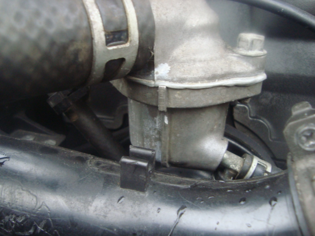

ci-joint une photo,j'ai observe une fuite du ldr,je ne sais pas si c'est la durite ou le joint qui fuit :? Alors je vais changer les deux mais sur mx5p,j'ai trouve un kit: http://www.mx5parts.co.uk/index.php . :) Mais je n'arrive pas a trouver le joint (non je ne l'ai pas fume :aie: ) sur le site :oops: .Une bonne ame peut-elle m'aider :oui: :) A votre avis ce kit me permet t-il de changer l'ensemble des durites de refroidissement :?:
Sinon cette piece c'est le calorstat :?

Décoller et sortir la durit, nettoyer le tube en alu de ses saletés, et réemboiter fermement la durite puis remettre le collier.
Ces colliers ne serrent pas beaucoup et quand ils sont mal placés ils peuvent provoquer de légères fuites qui ne s'apperçoivent que quand le circuit est bien en pression. Des saletés peuvent aussi géner le scellement de la durit caoutchouc sur le tube en alu.
Avant de commander ça vaut peut-être le coup d'essayer.
(j'avais le problème sur le radiateur, après nettoyage et re-placement du collier c'est réglé)

merci pour les infos,je vais commencer par faire cela,est-ce que cela m'oblige a vider le circuit de refroidissement completement :?

Alors oui, c'est le calorstat et oui, si tu change tes durites, il faut faire une purge. Sinon c'est dans la cage moteur que la purge va ce faire...

Euh... J'ai déjà démonté la durite supérieure sans faire de purge, c'est grave docteur ?

Non du tout :hello:
J'ai du mal à comprendre ton message litchi ... :tantpis:

donc je peux demonter la durite superieure pour nettoyer sans devoir purger tout le circuit,ensuite apres avoir remonter, je complete le niveau du lquide de refroidissement :aie:

Quand j'ai changé mon calorstat, j'ai vidé légerement le circuit, environ 1.5l dans un bouteille d'eau vide.
Ça suffit pour que le calorstat et ses environs soient au sec ;)

Ah oui pardon! Pour la durite supérieure, pas de soucis, ma réponse concernait le changement de toutes les durites :oops:
