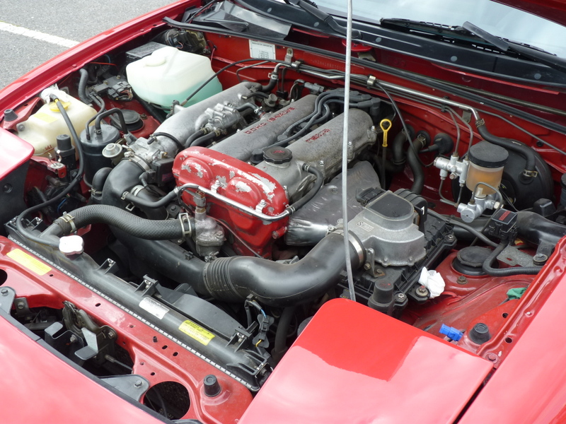

Quelqu'un a t'il un produit à me conseiller, pour nettoyer le cache culbuteurs (sur une NA), j'ai essayé avec du diluant (détache goudron) sans succès.

Tu as une photo...car c'est de l'alu...donc si il est oxydé,c'est pas avec des produits que tu le ramènera ;)
Mais plutôt avec une brosse pour alu (de couleur bronze il me semble)sur une perceuse .

Voici la photo, merci pour ta réponse.

Ah ok :aie:
Tu veux virer le rouge en faite :aie:
Si c'est la même peinture que pour les étrier,en effet ça ne partira pas au diluant je pense.Il faudrait essayé au décap 3V3 :?
Si d'autre personne ont une meilleur idée,je suis preneur,car je souhaite virer le rouge de mes étrier :D

Le problème c'est l'alu qui s'oxyde , pour le nettoyer faut le passer à la brosse rotative soit avec la perceuse soit un touret d'atelier.
Après , vernissage avec le vernis Aluminium de chez Restom.

Merci pour les réponses, en fait l'idée c'est de rénover le cache culbuteurs (oxydé cf photos) et enlever la peinture si possible...

pour la peinture pas d'idée, mais pour l'alu oxydé, j'ai utilisé du savon noir mélangé à de l'eau tout bêtement !!! avec une brosse à dent pour atteindre les recoins, sans démontage, le résultat n'est évidemment pas celui d'un passage à la brosse métallique mais sans démontage c'est plus qu'honorable
