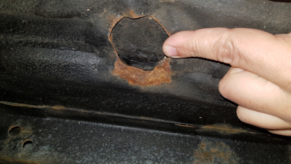

Bonjour j' ai une question
Y a t il sur les MX5 nbfl un trou dans le plancher au niveau du siège conducteur avec un cache plastique qui bouche ce trou, par ce que la je n' ai aucun cache plastique.
Merci d avance

Euh... C'est un trou de corrosion là, et les cloques sur le bas de la photo ne me disent rien qui vaille non plus

Nop c'est normal, tu as le même de l'autre côté du tunnel.
Ce sont des trous réalisés à la construction, sans doute pour vidanger la baignoire après une forte averse :ricane:
Sérieux je sais pas à quoi ça sert mais beaucoup de voitures ont de telles ouvertures dans le plancher.
Normalement ils sont bouchés par une tôle et jointés, on dirait que celui-ci a été "déjointé" et donc la rouille a commencé à attaquer la tôle. Ca arrive aussi si le plancher a frotté, ce qui est probable car ta tôle à l'air un peu pliée.
Mets un coup de brosse, du dérouillant/phosphatant (chez restom par exemple) puis un bon coup de peinture par dessus pour t'assurer que ça ne se propage pas.
Puis termines par un joint PU pour colmater.
Clair que les cloques en dessous sont pas belles, profites-en pour les gratter et les traiter aussi

Et bien, je n'avais jamais vu :etonne: Je ne dois pas passer assez de temps en dessous :D
