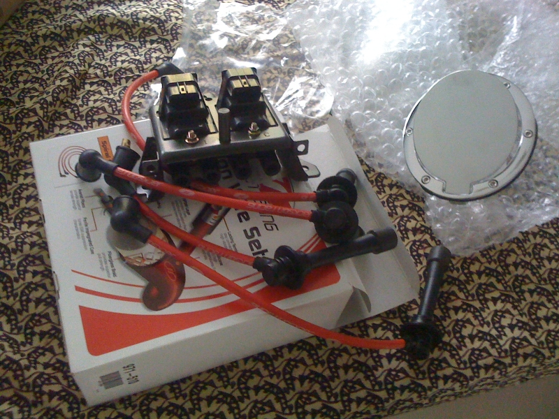

Ma voiture pétarade encore jusque 3000 t si j'enfonce l'accélérateur à fond.
J'ai déjà changé bobines et faisceaux, mais pas les bougies.
Je vais le faire avant d'envisager d'autres investigations.
Vous mettriez quoi comme bougies pour une NB 1800 qui a un usage mixte route et circuit (où elle voit pas mal la zone rouge).

J'avais pris ça. Je crois que c'est du Jackson Racing.
