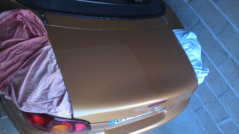

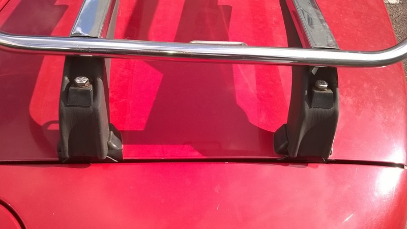

Je souhaiterai savoir si certains d'entre-vous ont ce type de porte bagage? :?: :?:
Faut-il le mettre plus vers l'avant?

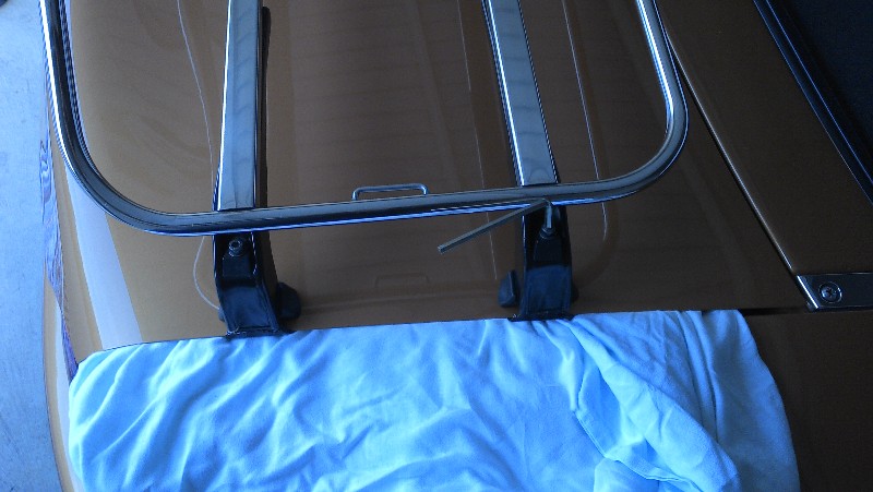

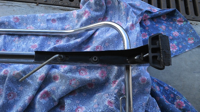

J'ai un peu de mal à visser les supports car la largeur est plus étroite sur les deux fixations postérieures....
Les photos parlent mieux.....
A j'oubliai montage sur nbfl... Merci pour le coup de main...
Sur l'arrière, les vis sont difficiles à atteindre :tantpis:
Sur l'avant pas de problème....

Hello ami Bougnat
La Véronique ce monte dans l'autre sens, le retour vers la capote pour protéger les occupants du véhicule en cas de choc.
Sinon j'ai la même sur ma NA, montée dans le même sens que la tienne :D et effectivement les 2 vis sont justes, elles ont été remplacées par des boulons à 6 pans.
Donc avec une clé plate ça fonctionne.

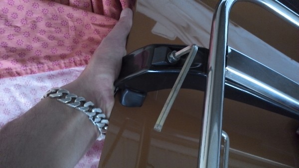

Il te faut une clé allen avec une boule au bout de ce type là donc :

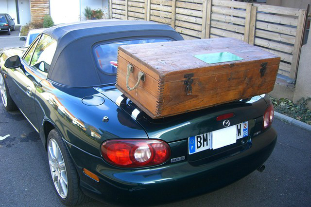

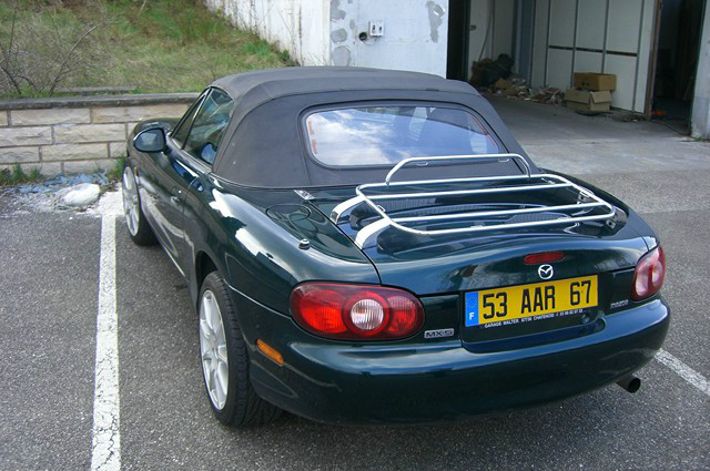

J' ai un porte bagage Mazda sur la mienne qui ressemble au tien, mais dont les vis de fixation sont à l' intérieur du capot de coffre .
Je te conseille de le placer au milieu , afin que le poids soit réparti, surtout si tu y attaches qqchose de lourd (genre 30 35 kg ).
Comme teufteuf, j' ai mis le retour du coté de la capote.

Effectivement, je pense remplacer les vis BTR par des 6 pans traditionnelles.

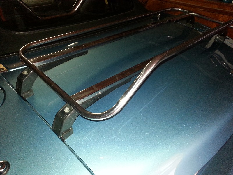

:hello: j'ai exactement le même porte-bagages sur ma NB
Alors pour ma part :
je le monte tjrs dans le même sens que toi, pour 2 raisons
1) plus facile pour poser un bagage dans ce sens, car le "retour" empêche le bagage/colis de tomber du porte-bagages pdt le sanglage
2) en cas de gros freinage, vu comme je sangle mes bagages je penses pas qu'ils bougent :ttt: et ensuite je pense que le bagage passerait au dessus des sièges et pas dans mes appuis tête, vu l'effet catapulte provoqué
pour ce qui est de la manière de le poser, je procède ainsi :
je desserre le porte bagage de ses pattes de fixations, ainsi il coulis sur les rails et laisse l'accès libre au vis
je fixe ensuite les pattes sur la carrosserie et je termine par fixer le porte bagages sur les pattes de fixation via les vis du dessous
par contre je le pose moins haut sur la malle du coffre pour ne pas avoir le soucis du bagage/colis qui vient taper le dessus de la carrosserie

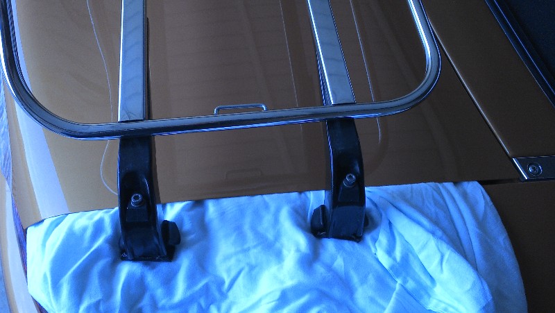

Voici en photo
avant, je préfère protéger les éléments de carrosserie susceptibles de se prendre un coup de clé tombée par inadvertance :aie:
je desserre le P-B des rails pour lui permettre de coulisser plus facilement
je positionne et fixe un 1er côté
de l'autre coté, le P-B dépasse
puis je fixe l'autre côté
le plus chiant étant de plaquer correctement la patte de fixation contre la carrosserie, car la patte a tendance à "riper" :evil:
ne pas oublier de resserrer les vis sous les rails du P-B, sinon ça va tanguer dans les virages :aie: :aie:
et voilà

Moi c'es comme çà

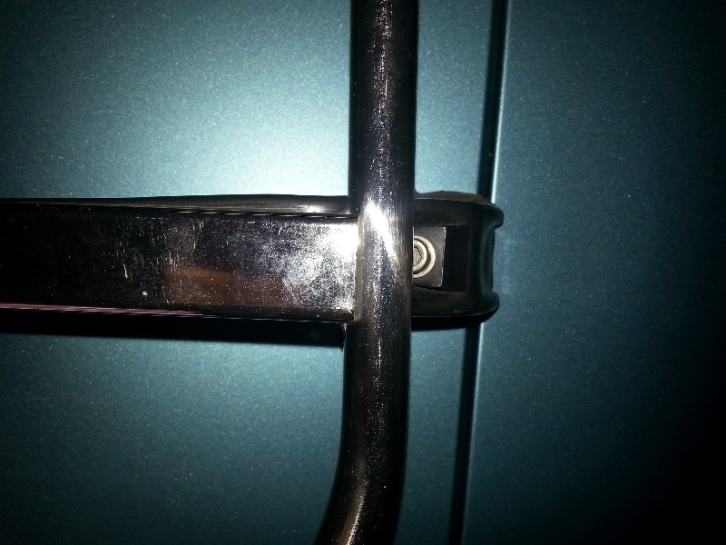

pourrais tu me faire une photo de cette partie Image
car je trouve que sur le mien c'est moins bien "pincé" que sur les vôtres, ça a tendance à déborder un peu :sic:

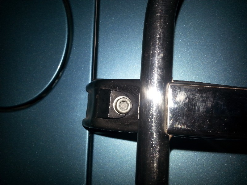

Salut Alain
Voila les fixations de mon porte bagage, je rajoute un morceau de chambre à air entre la pince et le dessous du coffre.
