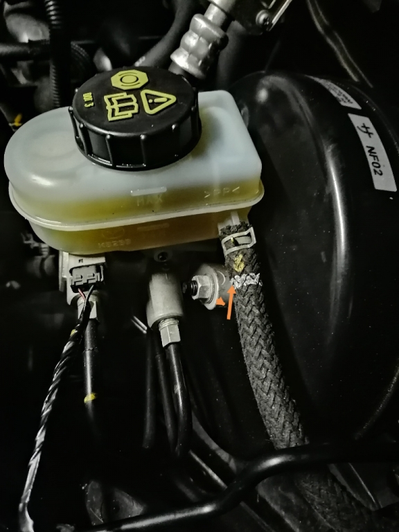

J'ai remplacé le liquide de frein et purgé,
Mais le liquide est descendue trop bas et de l'air a passé par le tuyau latéral (voir photo flèche orange )c'est grave ,a quoi sert ce départ de liquide?

Hello,
Je pense que c'est le tuyau pour l'embrayage. Tu dois le purger aussi du coup si de l'air est entré.

Si l'embrayage n'a pas été actionné avec le réservoir vide, la bulle d'air est probablement remontée.
Peu de chance qu'elle soit redescendue jusqu'à l'émetteur.
Si la pédale remonte normalement (à fond), il ne devrait pas y avoir de soucis.

Le bocal est commun aux freins et à l'embrayage donc ce tuyau part vers le maitre cylindre d'embrayage.
Oup's, j'avais pas vu les réponses, ...
Oui tu dois purger aussi le récepteur d'embrayage cela te permettra de vidanger aussi la partie embrayage.
