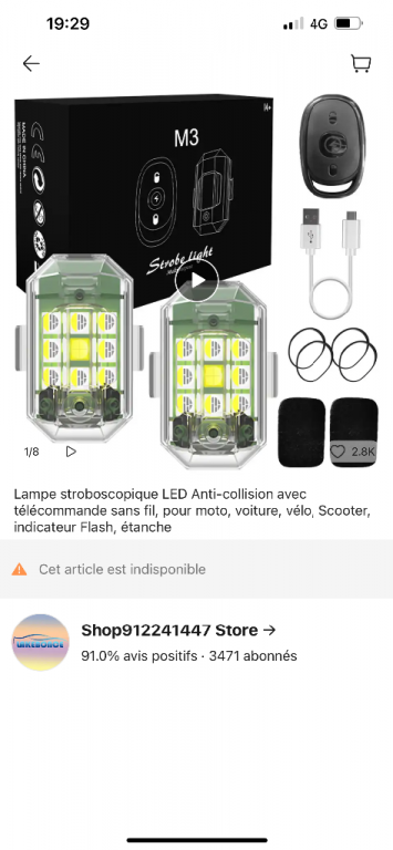

ceci dit J’ai trouvé la cause du problème qui est invraisemblable :
J’ai branché ce petit boîtier lumineux sur mon allume-cigares afin de faire un éclairage d’ambiance au besoin et qu'il recharge en même temps sur le 12V
Et il faut croire que ce dernier fonctionne comme brouilleur
Les ondes doivent être les mêmes que celle du transpondeur de la voiture quand on le branche en 12 V
mais le problème n'apparait pas quand ils sont sur leur batterie
Je travaille dans l’électronique, et j’avoue que là je suis un peu dubitatif, mais les faits sont là '^^'
Donc je mets ma réponse ici Si ça peut aider pour les prochains bricoleur du dimanche à se faire avoir lol…

Invraisemblable !
Mais tant mieux si ça n'est "que" ça :oui:
Message Publié : Mer 20 Déc 2023, 23:48
Message(s) : 4491
Localisation : Nord Isère
Quelle surprise, bravo d'avoir trouvé parce que ça n'est clairement pas la première chose à laquelle on aurait pu penser !
