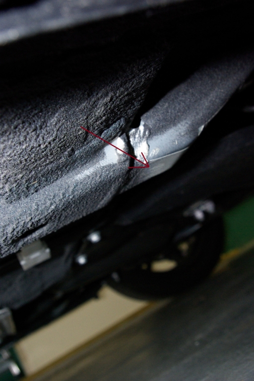

Pour l'avant. Je pense à cet endroit pour mettre le cric.

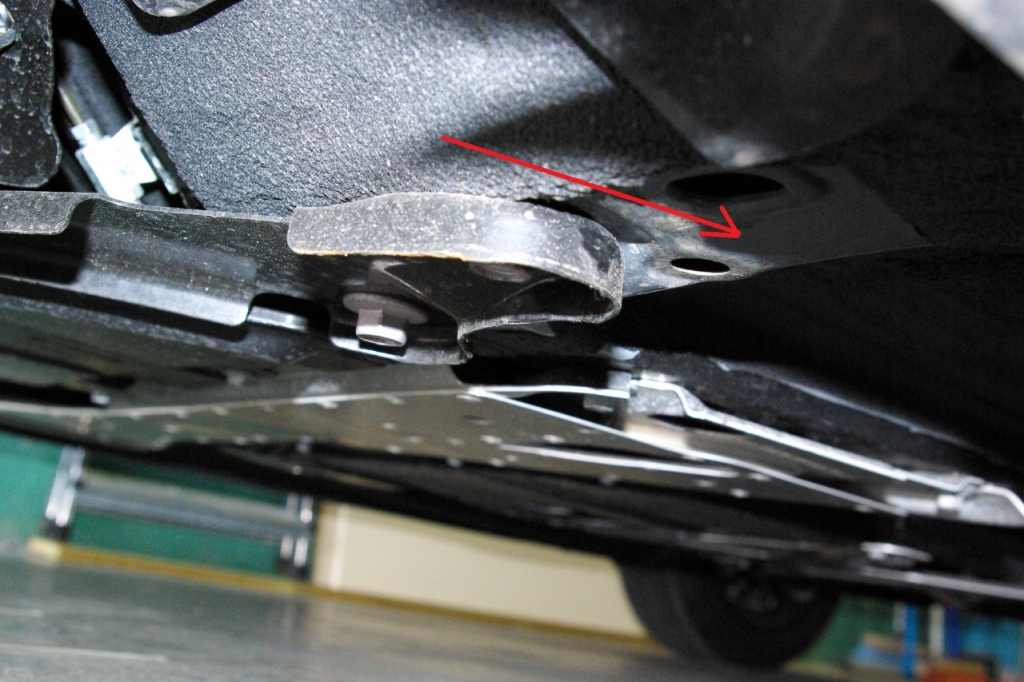

Pour l'arriére. Je pense à cet endroit pour mettre le cric.

un cric classique, dans la définition d'une voiture neuve pour un client lambda, c'est tout au plus le cric de service...ça tombe bien : les points de levage sur la feuillure sont très clairs :
quand aux professionnels, ils sont censé utilisé le SST ou une cale fendue pour se reprendre à cet endroit ou comme sur le schéma que Stéphane a posté :jap:
