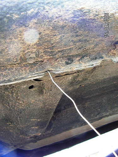

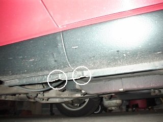

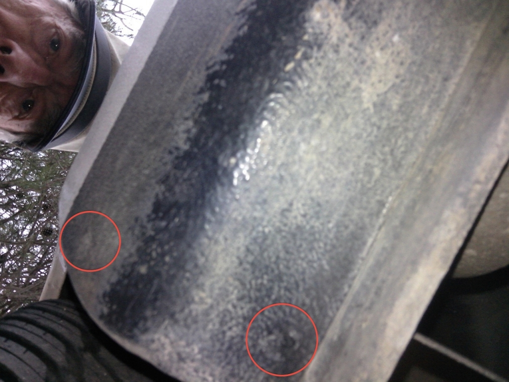

Bonsoir,
Fisico parle des trous d'évacuation sur les longerons.
Sont-elles près des puits de roues arrières?
Sur ma NA je ne les trouve pas. Je ne sais pas trop où chercher non plus des traces d'anciens trous.
Je ne vois que ces marques... Mais elles ressemblent à des points de soudure et elles ne semblent pas se situer près des points de levage.
Merci d'avance.
D.

Message Publié : Jeu 7 Avr 2016, 06:59
Message(s) : 985
Localisation : Bretagne-Sud
Ce sont des trous qui ne sont pas faciles à montrer.
Qd tu les auras localisés, pas de soucis.
En fait, ils sont situés au niveau de la soudure des deux feuilles d'acier qui servent au levage de la voiture (côté intérieur, plutôt). Chercher avec le doigt.
Voici deux photos prises sur le net qui peuvent t'aider :
