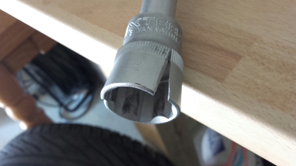

Le couple de serrage des roues, c'est indiqué dans le manuel du conducteur ;)
88 à 118Nm
Il ne faut pas oublier que le filet n'a pas un gros diamètre (12X1.5), inutile donc de dépasser le couple prescrit.
En serrant trop fort, on risque de fatiguer le filet (limailles, allongement du goujon, ...), d'abîmer les jantes (portée des écrous) ou encore d'avoir du mal à desserrer les écrous.
Bien souvent quand on sert fort à la clé, on dépasse le couple prescrit.

J'interdit, lorsque je vais au garage, que mes roues soient serrées à la boulonneuse à choc!
Et comme quelqu'un l'a dit,lorsque l'on serre avec la clef en croix le couple de serrage est bien souvent dépassé et alors bonne chance pour le démontage. (en particulier sur les jantes alu)
