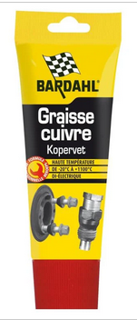

Mettez de la graisse cuivrée sur les bornes de la batterie.
La graisse empêche l'oxydation, et le cuivre fait passer le courant au mieux sur les mauvais contacts :oui:
Perso, tout ce que je démonte, je le remonte avec une pointe de graisse cuivrée, appliquée avec la pointe d'un dure-dent sur chaque pin de chaque connecteur :bien:
