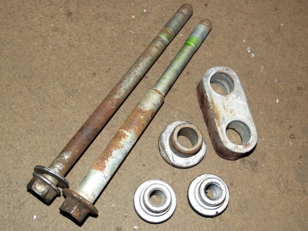

C'est du combien? Ce pourrait être une des vis du PPF (l'espèce de poutre sous la voiture)
Voici ses vis (en moins bon état que la tienne)
Celle de gauche ressemble beaucoup.

A vue d'oeil du 8mm. Si la tête correspond à une clé de 14 ça vient probablement de la mx.
A première vue j'aurais dit comme M@c, la longue vis de l'alternateur, celle du bas.

Pour moi la vis d'alternateur est moins longue... http://www.mx5parts.co.uk/alternator-lo ... -2314.html
Sur la photo, j'aurais plutôt dit que c'était du 10, et même plus probablement du 12 ou 14.
Du 8 c'est vachement petit en fait. Et la seul vis de 8 que je connaisse sur une Mx c'est celle de la purge des étriers.

La tête est en 12 je dirait ;) et au vu de ce schéma
Ça pourrait venir de la boîte, les vis en vente sur ilmotorsport ressemble. La seule vis que j'ai touché est celle qui tient le collecteur à la boîte, mais je ne me rappelle plus comment elle était.

Je dirait un niveau de la boîte aussi. :/

et les vis de ppf ça ressemble mais c'est bien plus gros, je dirais du M10 en 17 de tête ;)
