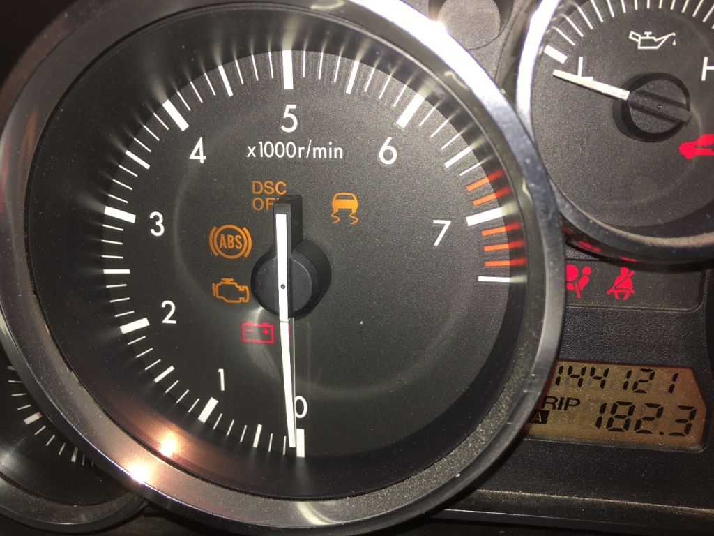

Sinon je viens d'aller voir la voiture. Lorsque je mets le contact j'ai les voyants DSC et "voiture qui dérape" allumés:

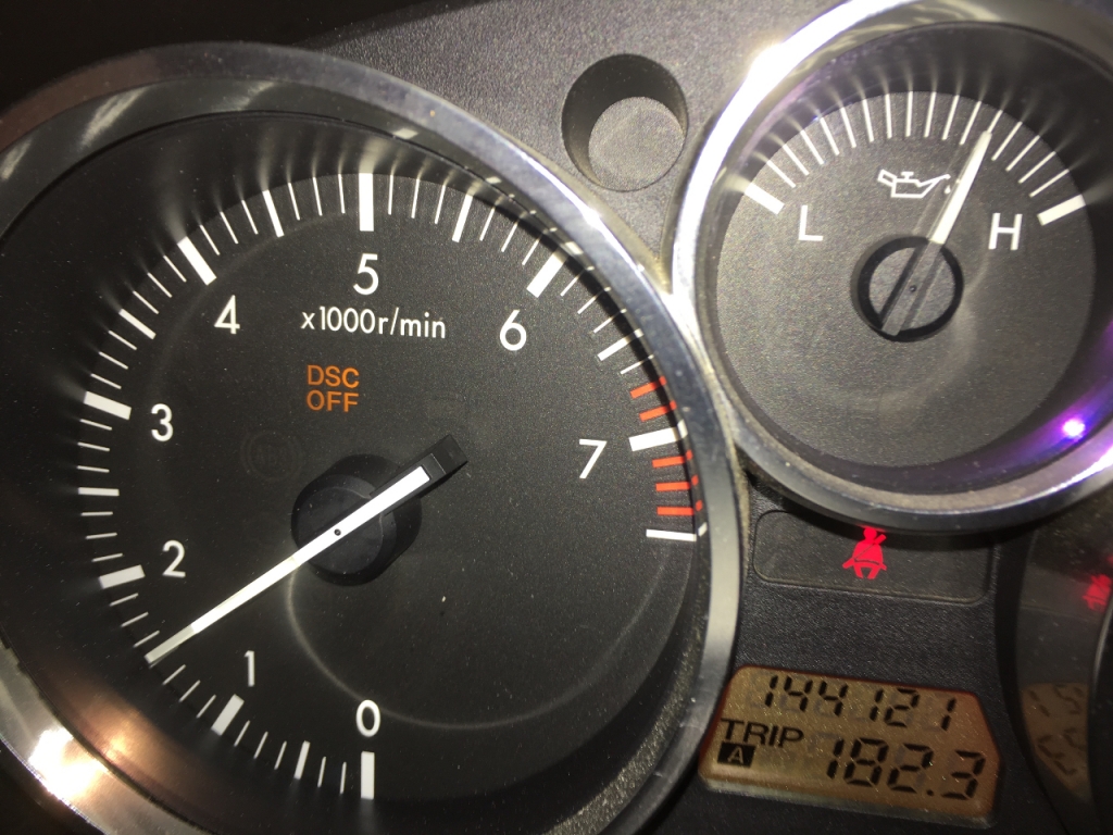

Un appui court, c'est le voyant DSC OFF qui est allumé:
Un appui long, les deux voyant sont allumés:

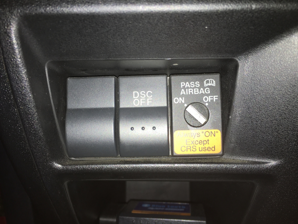

Le bouton s'appelle bien DSC OFF :
