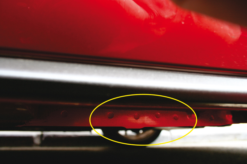

je finirais par croire que la mx5 est trop basse ou que vous n'êtes pas assez souple pour regarder en dessous :ptdr: , une belle feuillure qui n'est pas masquée par le bas de caisse en plastoche a l'avant et sur cette photo à l'arrière !!! une feuillure comme n'importe qu'elle voiture ou on peut mêtre un cric !!! et c'est du bon métal Japonais :lol: :lol: :lol:

Pour avoir posé la question à mon concessionnaire le point de levage est bien sur la "feuillure" en métal. Entre les 2 ""bitonios" (plutôt vers la gauche de la photo de japan car) :jap:

ben oui c est ce que je disais plus haut............. mais c'est vrai qu il est necessaire de mettre le nez au niveau des fourmis.

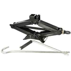

poue etre complet, comme Mazda est radin j ai pris le cric d une KIa de ce style et ça a été nickel !
