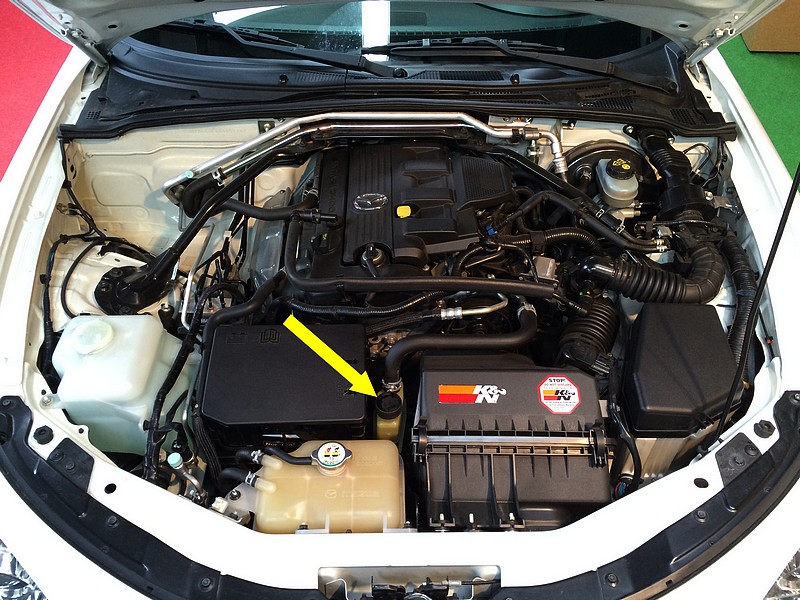

cyberchmalse1 a écrit :
Oukséksé qu'il est le bouchon comment on verifie le niveau et eske ca pourrait etre ca le couinement ??
Il est là le réservoir ;)
Pour la ref de liquide, y a un topic récent avec le récap des fluides à mettre.
