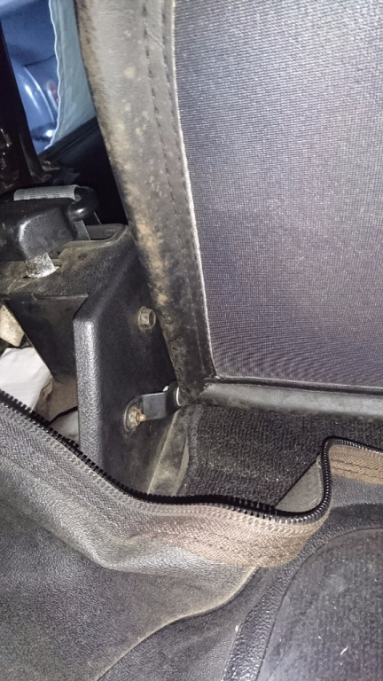

j'ai un soucis avec mon saut-vent sur la na ,il ne tient pas en place quand je roule
il est fixe avec un pivot de chaque cote.
quelqu'un aurait une solution ?

Il faut de temps en temps revisser le pivot.
S'il sort du tube fixé à la voiture, il y a normalement une pince métallique qui le bloc.
C'est quoi exactement ton souci?

c'est ce systeme ....et des que je roule ca pivote

Oui il faut le resserrer de temps en temps avec un outil qui ressemble au deuxième ci dessous (regarde dans ta pochette à outil dans le coffre).

voila le soucis je n'est pas cette pochette d'outil :ricane:
y a t'il un ressort dans le tube du bas?
ou existe t'il un systeme
Au hasard, une clé de 10? :ricane: :aie:

faad a écrit :
merci a toi
oui j'y pensait .... :ptdr:
a quoi sert le 1er outil sur ta photo
Aucune idée. d'ici on dirait une clé de 8 d'un côté, 10 de l'autre, surement en plastique pour ne pas marquer..

C'est juste une photo d'illustration qui n'a rien à voir, pour montrer l'outil qui sert pour le saute-vent.
Mais oui une bête clé plate fera l'affaire :oui:

J'ai le même, et il faut le resserrer de temps en temps.
Perso, comme outil, j'utilise mes mains. :P En tirant sur le saut de vent pour le plaquer contre la tourelle, on peut bien le revisser à la main. Ca permet de serrer assez pour qu'il tienne quelques temps, mais on peut quand même le rabattre sans difficulté.
De toute façon, serré à la clé ou à la main, il est fixé à un des endroits où la voiture travail le plus, (c'est pour ça qu'il existe une barre anti-rapprochement à installer à cet endroit) donc si tu prends beaucoup de petites routes bosselées, il finira toujours pas se dévisser.
