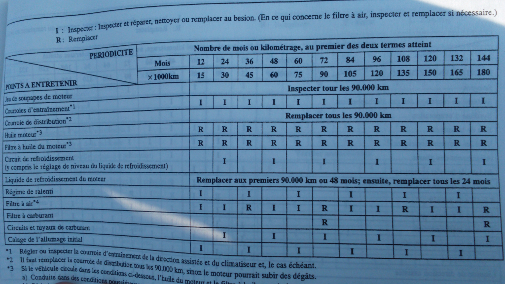

Blue byte a écrit :
Oulah, un document de derrière les fagots écrit par un scribe inconnu et stocké chez passion... j'dis pas que c'est mauvais, mais point de vue document de référence c'est quand même douteux.
Dans une boîte sérieuse tu te fais flammer direct par l'assurance qualité :aie:
Non mais merde à la fin :red: Si je dis que c'est cet intervalle, c'est que c'est ça, je ne l'ai pas inventé.
Je te remercie pour le scribe inconnu, mais en l’occurrence c'est moi qui ai rédigé cette page, à l'époque ou j'étais Admin Web chez Passion.
Du coup, vu qu'il faut des preuves sérieuses, j'ai perdu 10 minutes de mon temps à aller chercher le carnet dans la Mx (une NB, puisqu'il s'agit du sujet de la discussion).
La couverture (des fois qu'il faille vérifier la source du document)
Et là, écrit noir sur blanc:
"Remplacer aux premiers 90.000km ou 48 mois; ensuite remplacer tous les 24 mois"
C'est bon maintenant? :cyp:
