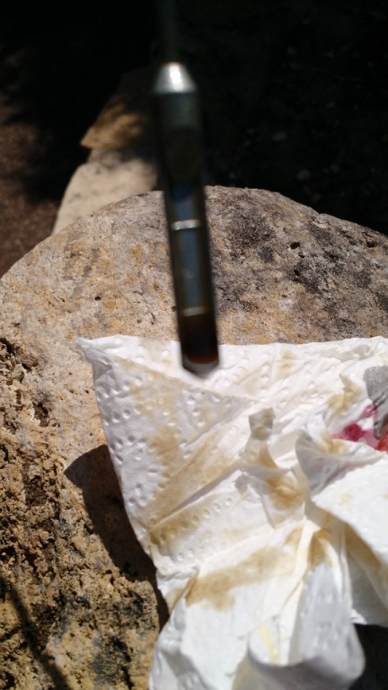

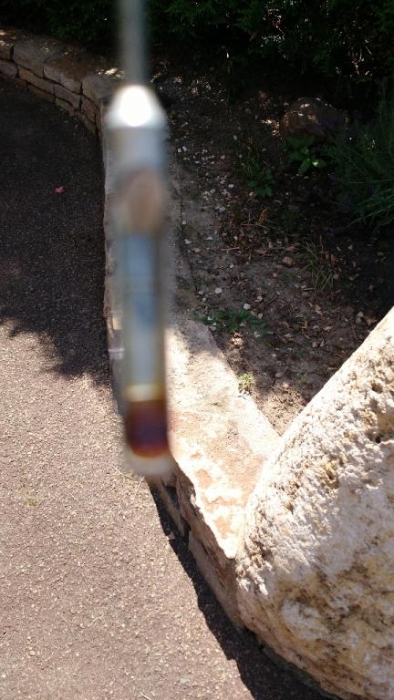

J'ai un doute quant à la lecture du niveau d'huile sur ma MX5 (moteur 2L de 2006)
Quand je sors la tige de la jauge voilà lecture que j'ai (pour moi niveau mini) :
Ce qui m'inquiète c'est le niveau que j'ai avec presque 1l de rajouté (3/4l)
Niveau et appoint fait à froid

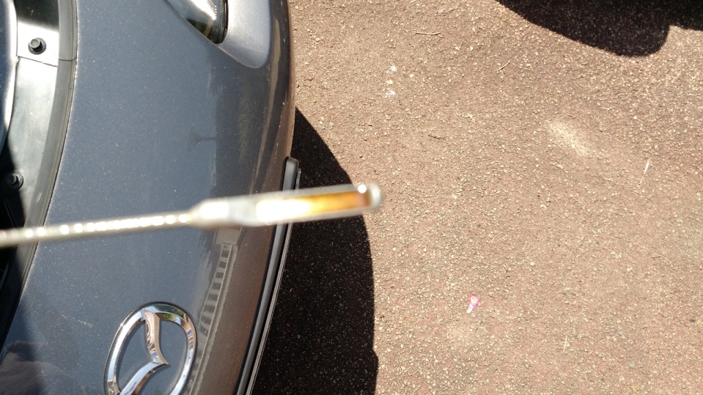

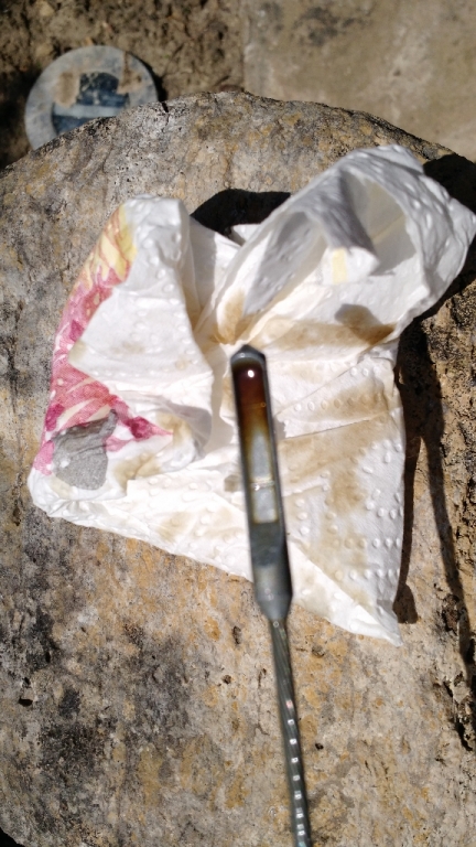

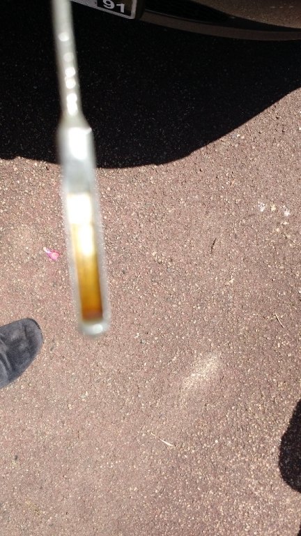

Si je mets la jauge à l'horizontal pour vérifier le niveau et essuyer la jauge, voilà ce que j'ai :
Qu'en pensez vous ?
Merci de vos avis
