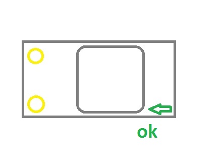

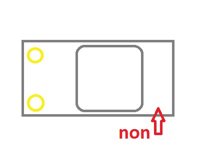

alors quand je fais le plein, si je met mon pistolet a la perpendiculaire de la voiture ,ça claque a chaque fois.
Si je met le pistolet dans la longueur de la voiture c'est nickel.

Perso je le mets comme sur ton premier dessin et pas de soucis.
Ça doit surtout dépendre du pistolet.

Quand je suis à la perpendiculaire pas moyen sur la mienne.
Bizarre ces charettes.

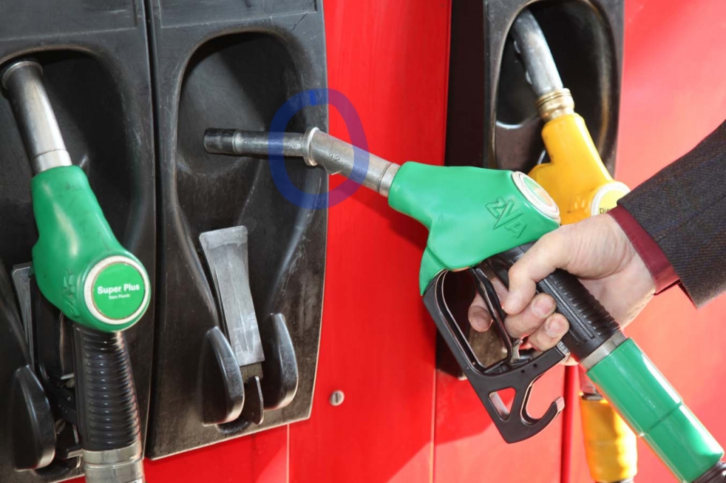

J'ai oublier de faire un petit retour.
J'ai fait le teste et le pistolet arrête pas de ce déclencher uniquement si vous enfoncez le pistolet à fond et là peu un porte l'orientation de celui-ci.
Pour pas avoir ce soucis,la sortie du pistolet à deux diamètre,ces deux diamètre sont séparé par un ''anneau'' plus gros (voir image)...suffit de reposer celui-ci sur le bord où ce visse le bouchon et non jusqu'au fond et là plus de problème.
