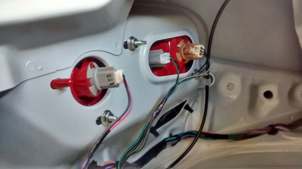

Je crée ce sujet car j'ai souvent vu parler des évacuations d'eau de la capote/toit mais pas de celle derrière les phares arrières.
C'est très rapide à faire et demande seulement une clé de 10.
1) enlever la moquette puis les garnitures du coffre: celle avec la lampe (une cosse à déclipser), puis celle au fond, puis les 2 côtés. Il n'y a pas besoin d'outils, juste saisir le centre des clips avec les ongles et tirer.
2) Défaire les 3 cosses de chaque phare
3) dévisser les 3 vis avec la clé de 10

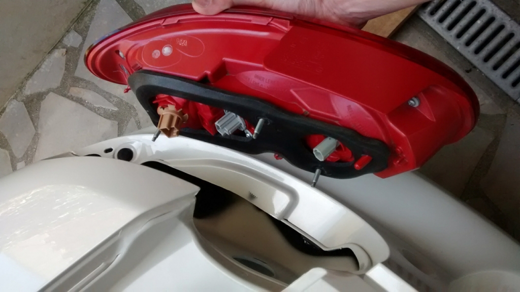

4) En tenant avec une main le phare de l'extérieur, pousser sur les vis en métal. D'abord les 2 les plus au centre puis une fois cette partie décollée, celle à l'extrémité. Il faut décoller la membrane d'étanchéité du phare de la carrosserie

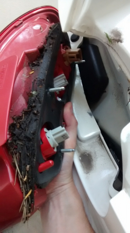

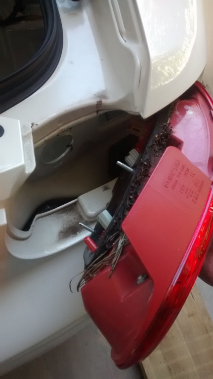

5) Constater que c'est dégueux (je retrouve l'origine Marseillaise de la mienne)

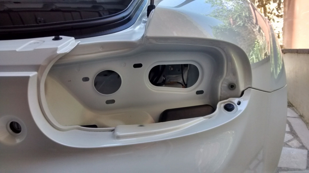

6) nettoyer le phare et la carrosserie (j'ai mis un coup de cire pour que l'eau s'écoule facilement

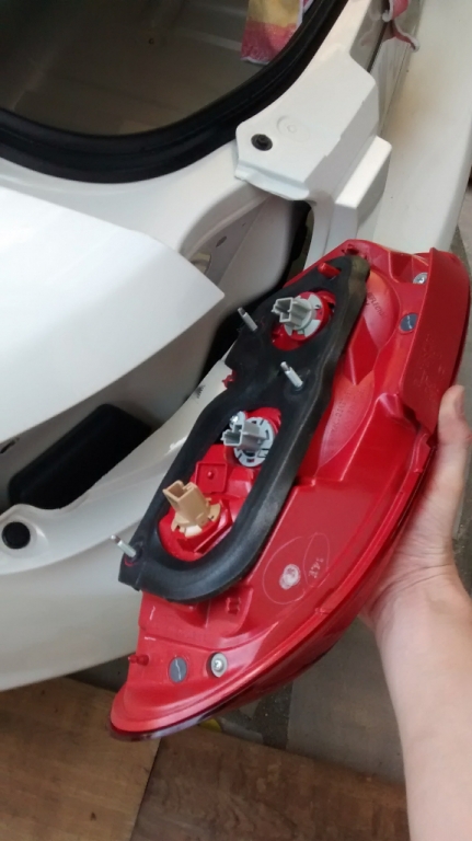

7) Remonter le tout en procédant aux étapes précédentes en sens inverse
7) Resuuult
