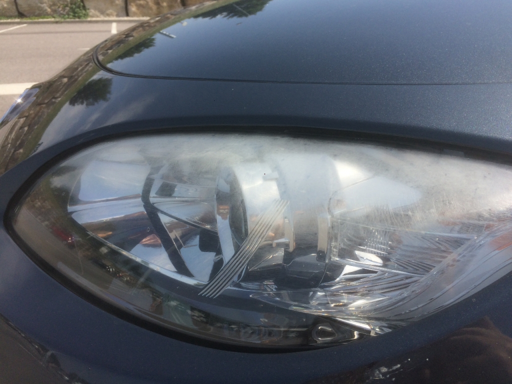

Dernière question, le haut des optiques à blanchis (je n'avais jamais eu affaire à ce problème), vous me conseillez de faire quoi pour les récupérer ?

Pour les phares, essaie le dentifrice, tu trouveras un tuto. Chez moi ça a plutôt bien marché.

Pour les phares, le "blanchi" est la couche superficielle du plastique. Il faut la virer et repolir jusqu'au transparent. Dentifrice, polish, pâte à polir trouvable en centre auto, tout est bon :oui:
S'ils sont vraiment attaqués :
- ne pas hésiter à poncer au 600, 1000, 1500... et repolir jusqu'à la transparence. C'est pas de la peinture, y'a de l'épaisseur :D
- souvent les petits garages font ça pour quelques dizaines d'euros. Quand on a que ses mains pour frotter, ça économise beaucoup d'huile de coude :oops:
Edit : et à la fin bien sûr, revernir :oops:

Poncer c'est le plus efficace, on repart sur l'aspect neuf.
Par contre, il faut vernir après, sinon au bout d'un certain temps (quelques mois en général) ça recommence.

Merci lachutai d'avoir relancer les questions principale, Merci a tous pour les phares ! Revenir avec un vernis carrosserie à la bombe ? (bof mais je comprend le principe)
Voici une photo en fin de message ...

:oui: C'est parfaitement adapté à ça.
Y'a rien d'exceptionnel dans l'extérieur des phares, c'est juste du plastique transparent :)

Je me méfie parfois des solvants dans les peintures parfois ça peut être abrasif pour du plastic :)
