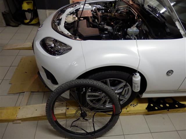

Pour ma part, l'eezybleed est un bon outillage, je viens encore de m'en servir.
Le bouchon livré dans le kit s'adapte au bocal de ma NC, tout est étanche à 1,5 bar et la purge est super simple, rapide, propre, sans bulle.
Ma méthode est ordinaire sauf que je ne remplis pas la réserve (le bocal contient assez pour 2 roues, pas utile d'en mettre plus, et comme ça en cas de fuite, je n'arrose pas le compartiment moteur):
- vider le bocal à la seringue
- remplir le bocal de liquide neuf au maxi (jusqu'à la jonction avec la goulotte)
- je me sers de la bombonne juste comme accu de pression mais pas comme réserve de liquide
- 1,5 bar dans une roue de vélo (je recharge quand le débit devient faible, 2 purges environ) pour mettre en pression le circuit.
- pas de pssshhhhhiiiit... c'est bien étanche (jamais eu ce problème)
- il ne reste plus qu'à connecter un tuyau sur la vis de purge, l'ouvrir et attendre que ce soit propre ou que les 20-30cl se soient écoulés. Dès que les urines sont claires je ferme la vis. Arrière droit, gauche, avant droit, gauche, et voilà !
Le même kit va aussi très bien sur la xsara picasso familiale et la twingo 1 du jeune le plus vieux...

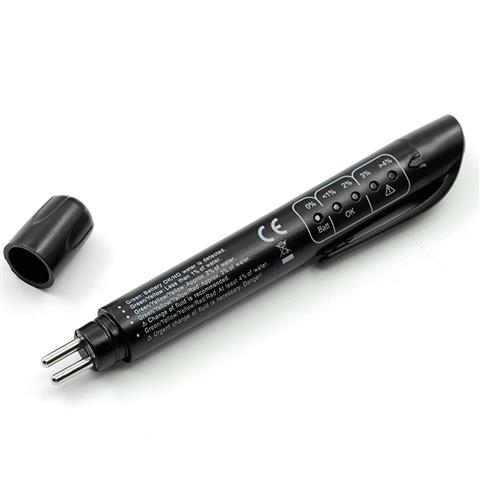

Ah oui, il y a ça aussi. Ca coûte 10 balles et permet de vérifier si le liquide est encore bon (bien tremper les 2 électrodes jusqu'au corps en plastique, sinon ça donne nawak et ça finit à la poubelle) :
