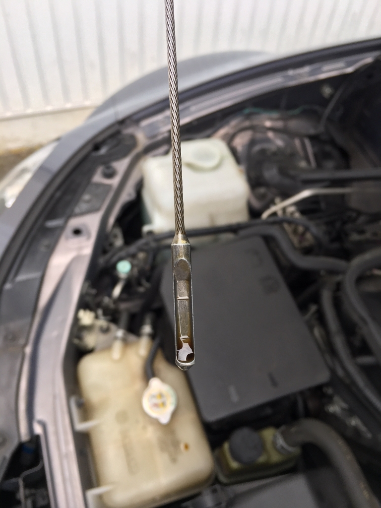

Je me permets de vous contacter ce soir pour avoir une petit info concernant le niveau d’huile de ma mx5 2.0L performance de 2009.
Je contrôle le niveau régulièrement. Mais j’ai toujours beaucoup de mal à savoir ci celui ci est correct (voir photo ci jointe). J’ai l’impression qu’il manque un peu ..
La voiture a du faire 2-3000 km depuis la dernière révision.
Quelqu’un saurait t’il m’en dire plus ?
Merci d’avance ;)

Il manque ta photo :D
>> si ton auto a fait 2/3000 km dans des conditions normales (pas de circuit, etc...), sur une 2.0 performance tu ne devrais avoir aucune consommation d'huile, ou vraiment dans ce cas de manière anecdotique.

Difficile à voir, on dirait qu'il est au 2/3 par rapport au point supérieur de la jauge.

bonsoir à tous,
j'ai regardé aussi ma jauge, à chaud.
Elle indique un niveau 3 mm au dessus du maxi.
Y en aurait il en trop? ( à chaud)

Oui, on en a déjà beaucoup dit sur cette jauge.
Le mieux c'est de faire le contrôle à froid car l'huile est plus visqueuse et surtout ne pas mettre la jauge à la verticale mais très légèrement inclinée vers le bas pour que le liquide ne descende pas trop sinon ça devient illisible. Ne pas non plus faire l'inverse ;) sinon ça ne veut plus rien dire.

Regarde la face inverse au pire. L’indication est plus lisible sur la face inversée :ricane:

Le secret c'est de prendre le niveau une fois que l'huile a vraiment eu le temps de descendre et de ne tirer qu'une seule fois la jauge et la regarder à la lumière, en la tenant verticalement et il y aura un léger film d'huile luisant.

C'est une bonne solution pour ceux qui sont à l'intérieur, mais il faut vraiment attendre que le moteur soit froid et toute l'huile redescendue de la goulotte pour ne pas en prendre au passage.
