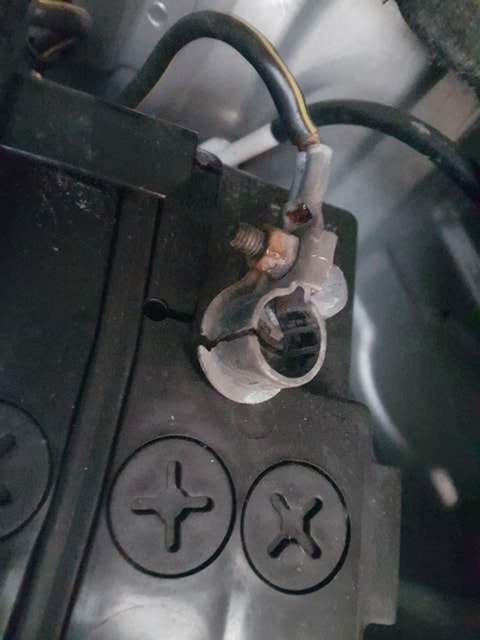

J'ai enfin réussi à remettre mon circuit d'essence sous pression, et en roulant j'ai remarqué que mon volant se durcissait par moment. Le voyant de la batterie s'allume, et cela se produit quand je roule sur des bosses etc... J'ai regardé ma batterie et j'ai une cosse sur la borne négative qui est fissurée, prête à se détacher :tantpis:
Est ce que cela peut venir de la cosse ? J'ai essayé d'en trouver en ligne mais rien pour l'instant pour de l'OEM
Avez vous déjà eu ce problème ? :beer:

Voici une photo ce sera mieux :hello:

Une cosse reste une cosse, suffit d'avoir le bon diamètre et tu peux la remplacer facilement. ;)
Sur internet ou dans un magasin d'accessoires auto, tu dois pouvoir trouver ça.
Effectivement la tienne est en sale état.

Oui j'ai hésité d'abord car je n'aime pas toucher à l'électricité, mais ensuite j'ai acheté des nouvelles, et tout fonctionne, j'ai juste eu du mal à sortir les fils de la cosse cassée (j'ai coupé tout simplement)
