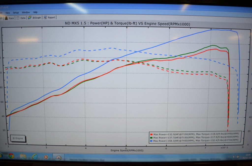

pour Marc, here it is :
BBR GTI facebook page a écrit :
20 octobre 2015 ·
It's not often we astonish ourselves with our own results! Tuning the current generation Mazda SkyActiv engines for over a year now we have never seen such good power gains from software alone. Here is a completely stock 1.5 ND MX-5, orange line 95 octane fuel, green line 99 octane, blue line BBR StarChip. An incredible 20BHP+ gained from a BBR remap. Any 1.5 ND/MK4 MX-5 owners would just be silly not to
t'avais raison, c'était sur le 1.5 (et même si le 2.0 doit être prévu pour rouler au fioul US, ça reste des moteurs proches), le résultat est faible mais visible...pas indispensable mais pas tout à fait inutile :tantpis:

Neobob22 a écrit :
le topic proposé parle de tout et...euuh de tout. quand à ton avis, ce n'est pas le même que le passage au banc chez BBR d'une ND2.0 stock au 95 puis au 98, sans vouloir relancer la machine à popcorn :D
Sans toucher au calculateur, avec la carto d'origine ?
Si oui, alors je m'incline, la ND est mieux foutue que la NC sur ce point. :D
