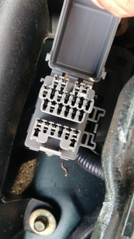

est ce que qlq'un aurait la prise OBD ronde pour me faire un diag, suite à un voyant ABS qui s'allume par intermittence (c'est pour une NB 1999 1L8), je peux me déplacer faire 50-70km si besoin)
j'ai cru remarquer que ça coïncidait avec la météo plus ou moins humide...

Hello,
Il y avait eu un post sur ce sujet il y a quelque temps, je crois que c'est celui-là :
viewtopic.php?f=143&t=14036&start=45
Avec un lien vers un truc à LED sur autolinkmx5.
[edit] Pour l'ABS, ça a l'air différent : Note the ABS codes are on a different system and they are not stored, so you can't read them using this. Mazda dealers can read them if they are actually happening at the time, but even then they aren't reliable, often blaming the pump or the ABS computer when it's a wheel sensor. ABS diagnosis is done by checking the sensors with a known good one or a multimeter. Normally it's front left (in about 75% of cases).
Donc, il suffit peut-être d'un multimètre à 4,50 € ...
P.S : Sur amazon, il y a un adaptateur... Qui ne fonctionne pas ... :ricane:
P.P.S : En cherchant "Adaptateurs OBD", on trouve pas mal de boutiques, mais est-ce qu'ils fonctionnent... Je ne sais pas...

Tu peux presque déjà commander des capteurs ABS, les mins ont lâchés de cette façon, jusqu'au jour où le voyant n'est plus parti ;)
 Sujet du message : Re: OBD rond diag
Message Publié : Dim 8 Juil 2018, 14:08
Inscription : Lun 11 Mai 2015, 20:15
Message(s) : 596
presque, comme tu dis, je ne comptais pas changer les capteurs en bon état, sous réserve même qu'ils soient tous bon.
j'ai donc reçu le matos (led et testeur)
le truc de la led ne s'allume même pas, j'ai rien.
pour les capteurs, j'ai testé les deux avant.
celui de droit me donne 1.68,
celui de gauche, rien (donc celui là, en commande)
