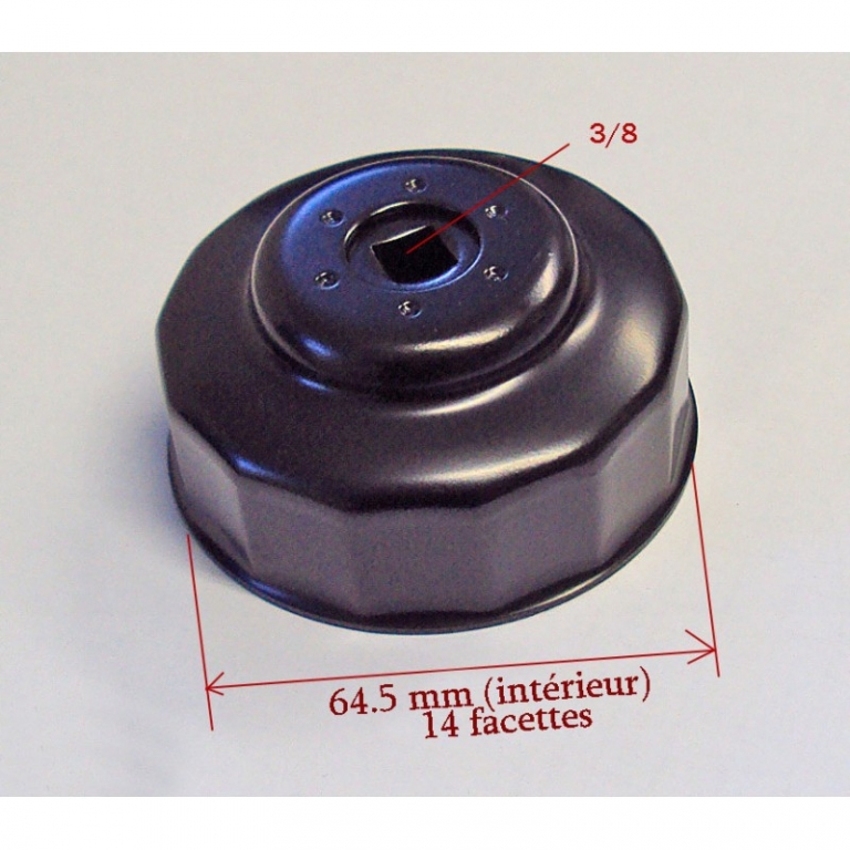

il y a ça aussi ! acheté exprès mais ça va très bien , sur NA ET NB.
il existe plusieurs dimensions, donc ...prendre les bonne dimensions du filtre.
