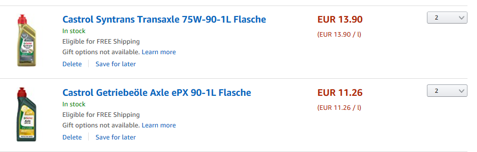

C'est pas ce qui est préconisé sur les sites de pétroliers
Du coup chez Castrol ça donne ça pour boîte et pont (oui mon panier est déjà prêt :ricane: )
