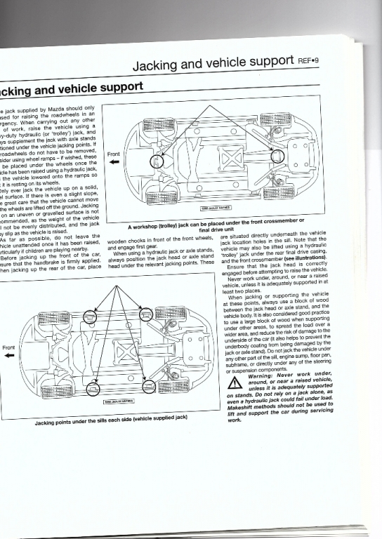

J'aimerais savoir où positionner les chandelles sous ma MX5 NC 1,8l.
C'est pour réaliser les opérations courantes de maintenance (vidanges, etc...)

Simple tu regardes sur le manuel de maintenance, les points sont indiqués. Sous le pont et les bras de suspension avants.

Merci pour l'information mais mon manuel ne fait pas référence à ces points.
S'il est possible d'avoir une copie de la page ou une photo, je suis intéressé!

:sic: Désolé les gars, je me suis emmelé les pinceaux, ce n'est pas sur le manuel que celz est décrit mais sur le "owners workshop Manual" de chez Haynes. La revue technique en anglais.
Voilà c'est mieux ainsi ;)
Le point central à l'avant j'avoue ne pas l'avoir testé je me positionne sur les bras de suspension latéraux mais pour l'arrière c'est top pour tout lever d'un coup.

Merci pour ce schéma. Pour l'arrière on est d'accord que c'est sur le pont ?

Finalement c'est exactement aux mêmes endroits que les NA et NB :)
Oui, c'est sur le pont, à l'endroit des ailettes de refroidissement. Prévois tout de même un bloc caoutchouc ou un bout de bois.
