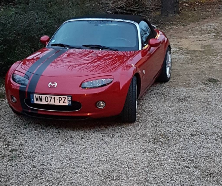

Je n'aurais pas dit mieux, de toute façon, quand on promène les petits enfants en mode cruising, on roule toujours avec prudence, et avec nos mx5, il n'y a pas besoin de charger l'accélérateur prendre du plaisir en roulant.
Bonnes balades à tousImage
Envoyé de mon SM-G930F en utilisant Tapatalk
 Sujet du message : Re: "Un p'tit tour de Oui-Oui"
Message Publié : Lun 10 Sep 2018, 09:16
Message(s) : 2003
Localisation : Bayonne
Juste remis la photo dans le bon sens...
