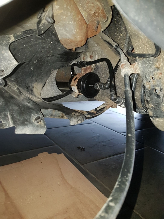

Bonsoir, voici une photo de mon filtre.. :ricane:
Les flèches vont vers le haut du filtre dans cette position, en commençant par la grosse partie ronde que l'on voit en premier
