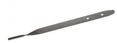

Encore une fois je me répond à moi même mais aussi à Olivier, concernant la jauge j’ai pris connaissance qu’il en existait une plus facile à lire. C’est partit en commande direct chez mx5parts. Marre de flipper, j’en décolère pas de cette jauge illisible :!:

je ne veux pas te miner le moral mais la jauge nouveau modèle n'est pas mieux que l'ancienne. Je l'ai aussi commandée, ... et remis l'ancienne, qui me semble plus solide.

J'avais acheté aussi la nouvelle jauge, je l'ai revendue car ce n'est pas beaucoup plus lisible.

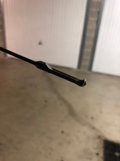

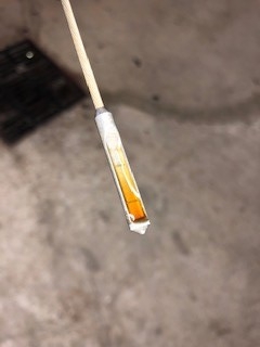

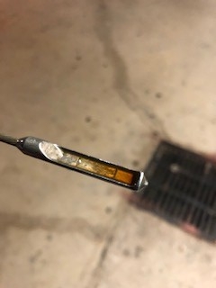

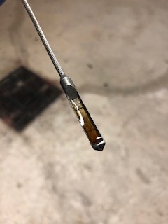

Bon, je viens de checker ce matin. Et voilà mon impression de néophyte.
À savoir, lors de la vidange, j’ai remis de la 5w20 préconisée. Je n’ai pas d’utilisation piste (pour le moment) et je ne vais que rarement au dessus des 5000tpm. Ça m’arrive rassurez vous, mais mon utilisation du mx est avant tout quotidienne.
Donc, contrôle du niveau à froid et à plat ce matin même. Je t’ai relu Lachutaie concernant le fait d’incliner la jauge en la sortant, et effectivement lorsqu’elle est quasiment à l’horizontale on arrive à distinguer un niveau qui se forme le long des témoins!
J’ai fais plusieurs photos je vous les mets en fin de roman ;)
Concernant l’utilisation de la jauge. Ma piste, c’est qu’elle s’utilise comme une sorte d’indicateur d’écoulement de l’huile. On sort la jauge du puit, la goutte se trouve dans cette petite « cuvette » et en l’inclinant l’huile stagnante s’écoule le long des repères. Plus il y a d’huile récupérée, plus elle remontera vers le niveau max, et inversement.
C’est pas vraiment ce qu’il y a de plus instinctif faut avouer. J’en ai fais des vidanges et c’est bien la première fois que je vois un truc pareil mais, malgré une utilisation « compliquée », comme a dit Lachutaie, quand on pige la lecture se fait. Non sans mal, mais elle se fait :D
Suite à cette découverte j’ai l’impression de ne pas m’être trop foiré lors du remplissage, le niveau d’huile m’a l’air d’être correct. J’attends votre avis bien sur :roll:
Donc jauge bien tenue quasiment à l'horizontale
Et sur les suivante, la démarcation de l'huile est plutôt bien visible
