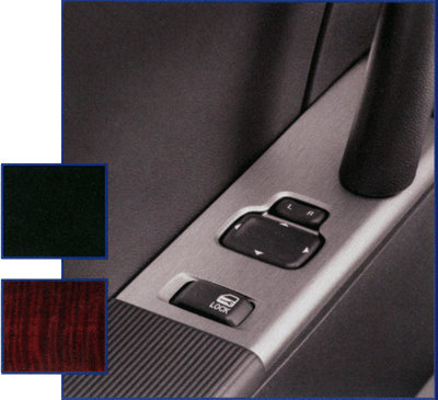

Hello à tous les Miatistes,
Pour infos, ce que tu évoques concerne toutes les Mazda récente ou ancienne prévu pour le vieux Continent.
Si l'on verrouille manuellement de l'intérieur le loquet de fermeture, il n'est pas possible ensuite d'ouvrir simplement en tirant la poignée d'ouverture.
Il faudra au préalable déverrouiller le loquet de fermeture avant de pouvoir ouvrir la porte avec la poignée d'ouverture.
Ayant eu une NC, une Mazda 3 de 2009, une 6 de 2011, le système se comporte de la même façon sur ces modèles.
Je présume qu'il en est de même pour les autres modèles.
Nous n'avons pas l'avantage sur nos modèles Européen d'avoir le verrouillage / déverrouillage électronique des portières comme sur les modèles d'Outre-Atlantique.
Voici l'exemple du système de verrouillage / déverrouillage électronique d'une NC US et Canadienne
Bonne route au volant de vos Mimix. Image Top Down naturellement.
