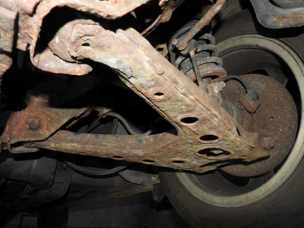

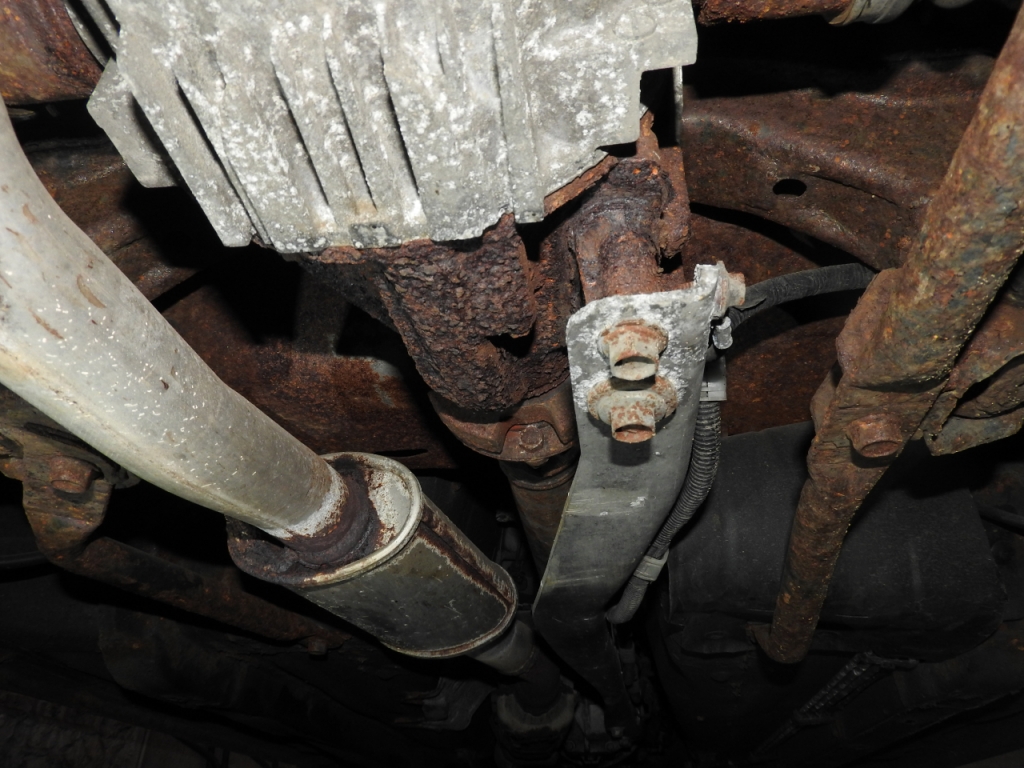

Ma petite Mx5 de 1998 a quelques petits soucis de corrosion sur les différent es parties du châssis, compris bras, triangles, longerons, ....
J'ai engagé des travaux de restauration, mais je pense que ma bourse ne sera pas suffisant cette année pour tout faire. Faut dire que je me suis bien fait arnaque. Pourtant j'en avais lu des articles sur ce qu'il fallait vérifié. Mais comme sur le contrôle il n'y avait rien de marqué pour les longerons, j'ai acheté le véhicule les yeux fermés à quelqu'un de peu scrupuleux.
Mais passons,là n'est pas le sujet. J'y reviendrai un jour
Pour le moment, je m'inquiète fortement pour le prochain contrôle technique en juin prochain.
Quelqu'un a t-il déjà passé sa voiture avec de la corrosion sur le châssis, ou a eu un refus de la part d'un contrôleur.
A votre avis les longerons sont-il vérifiés, car il faut déposer le cache moteur pour les voir.
Merci d'avance pour vos commentaires
2 photos du dessous pour que vous puissiez vous rendre compte du dilemme.

Ah oui quand même, elle a été stockée dans de l'eau de mer? :o
Des Mx5 refusées, oui, il y en a eu, il suffit de regarder dans la section vente, certaines sont vendues pour pièces.
Non, on les voit en regardant dans le passage des roues AV. Ce n'est pas flagrant voiture au sol (à moins de braquer à fond d'un côté), mais voiture levée, ça saute aux yeux

vu les photos ,pour moi c'est plié .....................Il y a trop de corrosion ,elle ne passera pas .Ou alors c'est la photo qui est trompeuse

Elle est bien pourrave celle-là! :etonne:

Pour ta NB, elles est quand même bien atteinte, si c’est superficiel, une journée à tout brosser et nettoyer au mieux mais j’y crois pas trop.... après comme dit plus haut ... sur photo difficile à dire.
Édit: non en faite elle est bien attaquée :sic:

Elle a vraiment l'air en sale état et ça ne présage rien de bon pour ce qui est des longerons qui peuvent être complètement attaqués de l'intérieur alors que l'on ne décèle pas grand chose de l'extérieur. Là je te laisse imaginer.
