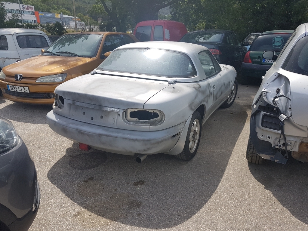

nouveau membre au club, je suis propriétaire d'une MX5 NA qui est malheureusement restée plusieurs années dans des conditions climatiques "humides" et le coffre est bloqué. J'ai essayé d'utiliser la trappe située à l'arrière du siège passager mais la roue de secours située dans le coffre bloque ce passe.

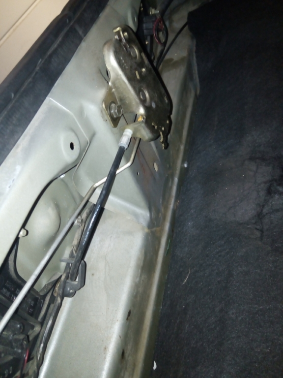

Quelqu'un a t'il une astuce pour ouvrir le coffre ou pouvez-vous m'envoyer une photo de l'intérieur du coffre pour voir où passent les cables ou tringles d'ouverture?

Une solution est de casser le feu arrière droit et de passer la main dans le coffre . Pour récupérer une clef c'est possible mais pour débloqier la tringlerie :?
Il y a une tige qui part de la serrure et qui rejoint le crochet de fermeture . Cette tige est peut être bloquée par l'isolant du coffre , ou rouillée ou le crochet de fermeture est rouillé et bloqué .

Si dégrippant & Cie ne marchent pas, y'a toujours la solution qui semble la plus bourrin, mais pas forcément la plus destructrice ni compliquée : un grand coup de disqueuse dans le couvercle de malle, en couvrant bien autour pour pas mettre des éclats partout dans la peinture. C'est pas bien compliqué à trouver d'occase :oui:

Depuis l'habitacle, en retirant un sièges, la moquette, la plaque de protection du réservoir etc. y a moyen d'accéder au coffre. Après, réussir à enlever la moquette qu'il y a par dessus la serrure pour ensuite tirer la tringle qui fait la liaison serrure - loquet, ça ne doit pas être évident :aie:

Sur la mienne le câble est bien du côté droit mais il ne se passera rien en tirant sur la gaine, tu peux essayer en tirant sur la tringle du barillet, sinon démonter la serrure de coffre tenue par deux boulons.
Le tout est recouvert d'une fine moquette tenue par le haut tu n'aura pas de mal à passer la main entre deux, le plus dur sera de casser/ couper le feu droit ou comme dit plus haut découper la malle. Moi j'essaierai par le feu.

Je viens de simuler un démontage de serrure sur ma NA et si en tirant sur la biellette ça ne s'ouvre pas , tu pourras démonter les deux vis de la serrure à l'aveugle sans trop de problème .
