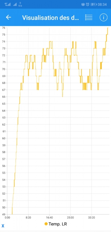

Test ce matin température extérieur 5°C, trajet de 30 min, chauffage très limité pour influencer le moins possible ( position 20°C, ventilation point 2 )
Le graphe
Moyenne de 71°C en roulant, 75°C à l arrêt
Message Publié : Mar 6 Nov 2018, 08:40
Message(s) : 1933
Localisation : Haute Savoie
Quand j accélerai franchement ça descend à 67...
