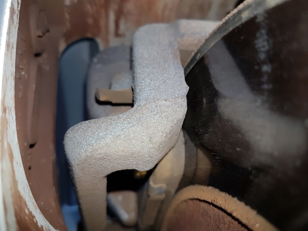

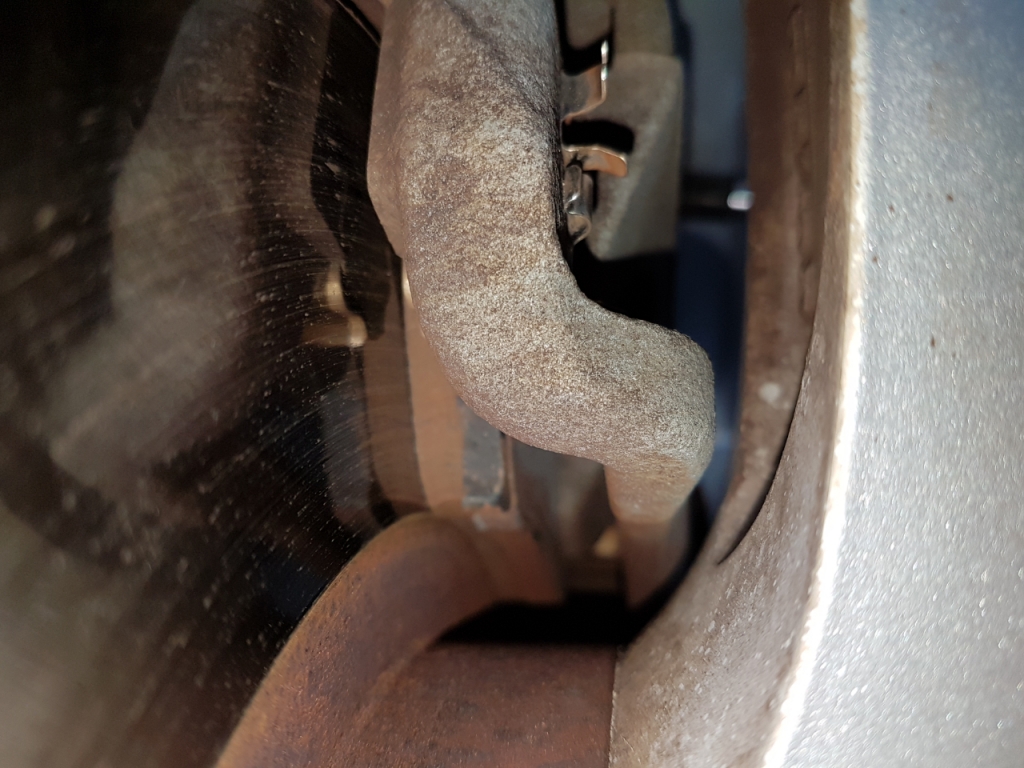

Mon garagiste m'a dit qu'il va falloir changer mes plaquettes de freins dans environ 5000 km, pourtant j'ai l'impression que j'ai encore beaucoup de marge.
J'aimerais donc avoir votre avis sur leurs usures? Sont-elles vraiment en fin de vie? :cry:
Plaquette avant:
Plaquette arrière:
Merci pour votre aide ! :jap:

J'invite ton garagiste à consulter rapidement un ophtalmo :D
Il faudrait cependant vérifier l'état de la plaquette intérieur. On peut avoir parfois des surprises.

il y a une grand marge encore :hello:

+1 pour l extérieure mais attention celle contre le piston est souvent beaucoup plus usée

C'est pas usé à l'extérieur, vérifie l'intérieur et si c'est pareil tu es tranquille.

Merci les amis je suis rassuré, je me disais bien que des plaquettes avec autant de matière ne pouvais pas fondre en si peu de km. Je vais vérifier côté piston mais j'ai bien peur que ce n'était qu'une façon de gratter un peu d'argent. :ttt:
