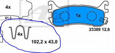

Je viens de démonter entièrement mes deux étriers arrière pour réfection ( l'un était grippé) et mise en peinture.
Au remontage j'ai un petit problème, je ne me rappelle plus comment sont placés les deux épingles en forme de W ( entourées de bleu sur le dessin )qui maintiennent les plaquettes écartées.
Quelqu'un aurait il une photo ou un croquis explicatif ?
En vous remerciant d'avance.

Ça se "branche" sur les deux plaquettes de part et d'autre du disque pour les écarter :jap:

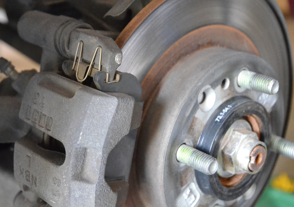

Moi, j'avais roulé sans et ça faisait pas mal de raffut, des coups sourds dans la direction... Je les ai remis et depuis, tout va mieux :)

Il y aurait plusieurs montages, personnellement, je préfère passer le ressort sous la "languette" pointue, ça évite que le ressort se barre ;)

Il y en a à l'avant et à l'arrière, en "U" devant et en "W" derrière ;)
