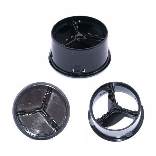

Le problème vient du fait que la plastique a tendance a se déformer au contact de l"essence. Mazda a corriger le problème sur les NBFL en changeant le clapet antiretour par un modèle différent. Le voici:
Dispo ici https://www.mecatechnic.com/fr-FR/clapet-anti-refoulement-pour-mazda-mx-5-nb-nbfl_MX15214.htm

Merci pour vos conseils, c'était bien ça, clapet complètement bloqué en position fermée, pas étonnant que je galberais pour faire le plein... Un petit coup de lime pour désépaissir les axes et leur redonner du jeu et c'est reparti pour 20 ans !!!
