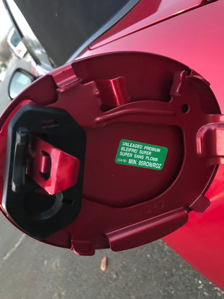

Tu aurais une photo de la trappe ouverte,pour voir si il te manque pas une pièce.

Oui, ce serait bien. Il me semble que la trappe ressort par rapport à la carrosserie. Une photo de la trappe et du système de verrouillage serait utile. Sinon direction garage.

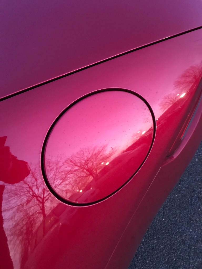

En position fermée, la trappe a l'air à sa place.
J'ai l'impression que c'est la pièce en plastique noir sur la trappe qui vibre. Mais je ne vois pas de vis qui ce serait desserrée.
Aussi, en position fermée, la trappe a du jeu. D'où la vibration au ralenti.

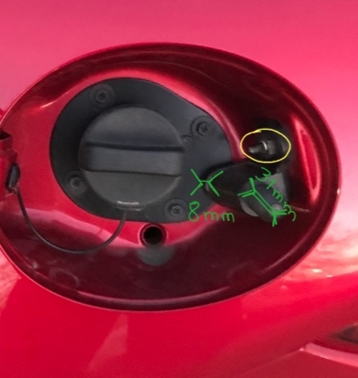

Voici qq mesures de repère
Sur la mienne, l'ensemble est à 8 mm du fond de la trappe et le doigt avec son soufflet sort de 31 mm
Si tu desserres l'écrou (dans le cercle jaune) peux tu bouger l'ensemble avec son doigt pour un éventuel réglage.
