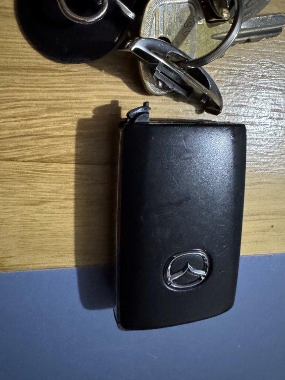

la anse (passage porte clé) est cassée, peut-on changer le corps plastique et si oui comment?
Merci à tous.

Tu n'en trouveras pas à l'unité.

Chez Mazda probablement pas. Il faut chercher sur Ali ou truc dans ce genre.

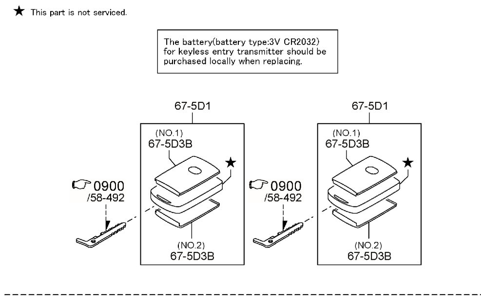

J'ai vérifié dans l'EPC Mazda, et Mazda commercialise au détail les coques, mais pas la partie centrale avec la anse.
Pour Illustrer :
Comme on peut le voir, la partie centrale est tagguée avec une étoile, elle n'est donc pas vendue seule.
Il faut donc acheter la clef en entier (reprise dans le rectangle 67-5D1).
Il existe 2 références :
Avec antivol -> NFYA-67-5DYB (202.80€ HT/u)
Sans antivol -> NFYW-67-5DYB (196.55€ HT/u)
Reste à savoir si la anse peut se démonter de la partie centrale pour effectivement trouver une pièce de remplacement sur les sites chinois ou équivalent.
