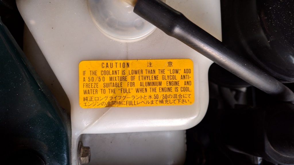

Suite à un coup d’œil sous le capot ce matin, je crois qu'il me manque du liquide de refroidissement. Le vase d’expansion étant opaque et sale :sic: pas facile de voir le niveau !
A la vue de l'étiquette ci-dessous, je me demande quel liquide de refroidissement choisir pour faire le niveau ?
Y-a-t-il un risque de mettre n'importe quel liquide de refroidissement ?

Tu peux ouvrir pour voir le niveau à l'intérieur.
Tu peux mettre n'importe quel liquide de refroidissement mais si c'est très sale, le mieux est de vidanger le tout, remettre de l'eau pour faire un nettoyage vidanger et une fois le circuit propre, remettre du liquide de refroidissement.
Pas vraiment :tantpis:
Il y a parfois des incompatibilités entre différentes sortes de liquides de refroidissement.
Certains liquides de refroidissement risquent aussi de détacher la corrosion présente dans le circuit et de boucher le radiateur.
Sur les NA/NB, c'est un liquide traditionnel éthylène glycol. Un antigel courte durée généralement de couleur verte ou bleue.
Dans le doute, il vaut mieux éviter de le mélanger avec des antigels longue durée (rose / jaune / ...).
En magasin, on trouve de plus en plus des liquides de refroidissement "hybrides" apparemment compatibles avec tous les autres. Bien lire l'étiquette sur le bidon pour en être certain ;)

:tantpis: le niveau vient d'être fait avec du jaune... mon vase d'expension était vide :o (constaté une fois démonté). Le radiateur lui était plein.
J'ai rempli le vase jusqu'au max, roulé quelques kilomètres... r.a.s.
A surveiller.

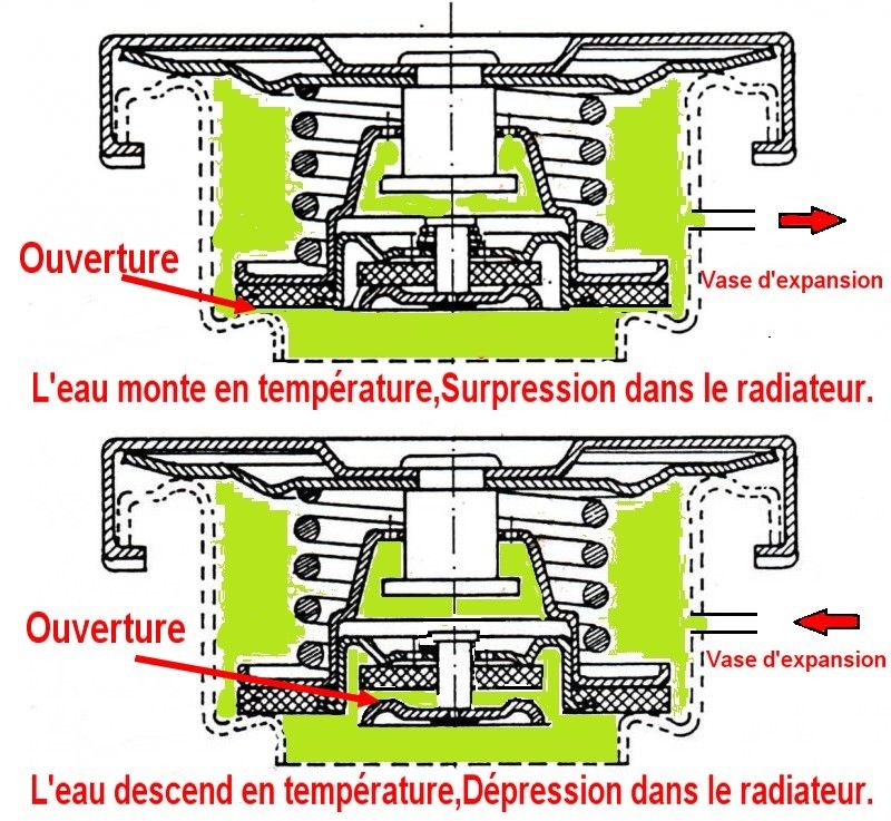

Message(s) : 7688
d'origine ça marche comme ça:
il existe des bouchons sans la fonction "retour" ou la pression est gérée sur le bocal

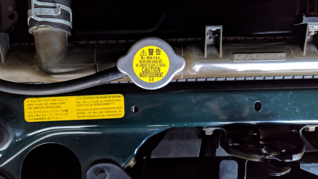

Si je comprends bien, j'ai un bouchon double clapet qui s'ouvre dans un sens lorsque la pression dépasse 0.9 bar (chauffe moteur) pour déplacer du liquide vers le vase et lorsque la pression redescend (refroidissement du moteur ), c'est l'inverse.
Un bouchon 1.1 bar, ça change quoi pour le moteur ?
J'ai bien compris que la pression sera supérieure de 0.2 bar, donc circulation plus rapide du liquide, donc meilleur refroidissement, c'est ça ? :sic:
Image MX-5 NA 1.6 British Racing Green - 1996
Message Publié : Mer 29 Jan 2020, 16:27
Message(s) : 5404
Meilleurs refroidissement, mais plus de pression dans le circuit. Les durites et le radiateur de 25ans risquent de ne pas aimer :aie:
